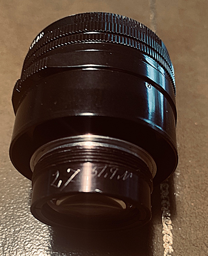

- Rigid type II.2 superbement laqué noir par M. JackF n° 1786... de 1960 : c'est l'objectif qui nous intéresse avec inscriptions manuscrites :
On peut lire de gauche à droite sur la base de la partie de l'optique dévissée : 27 51,9 N
51,9 est la longueur focale exacte de l'optique. Mais que signifient les deux autres mentions 27 et N ?
Merci de m'éclairer :wink:

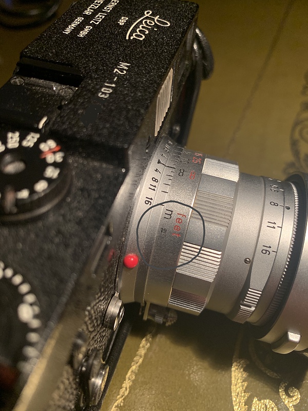

Rigid type II.2 n°2182... de 1966 : aucune particularité
Petite précision : indication 19 sur le fût, donc également une longueur focale exacte de 51,9

Pas de mystère, la réponse se trouve tout près :content-anim: ...
Le chiffre 27 a été gravé au moment du mariage (ou juste avant) après la mesure de la focale exacte "51,9", entre l'optique et la monture.
Si c'est la bonne monture, y est apposé le n° de série complet 7 chiffres correspondant à l'optique (n° de série visible et officiel),
ensuite serait gravé en guise de bague de noce les deux derniers chiffres sur l'optique.
Souvent, on remarquera "l'écriture différente" ( deux auteurs ! ) entre les deux derniers chiffres (plus gros caractères) et la valeur exacte de la focale qui sera toujours de 51,9 N sur les Somni (DR) que j'ai eu.
Les numéros de série inscrits mécaniquement sont bien identiques sur les deux parties de l'optique.
Et le fameux chiffre 27 correspond bien au deux derniers chiffres des numéros précités.
Cette pratique semble avoir été abandonnée puisque mon optique de 1966 ne comporte aucun marquage manuel.
Merci Noctilux.
Reste encore à élucider la question de la lettre N gravée manuscritement...

Niklaus?
Messages : 10588
"N" (en belle cursive "genre signature" ou initiale) je suppose que c'est la signature du technicien qui a fait la mesure de la focale exacte.
Niklaus, pourquoi pas :applaudir: .
"+1" de la part de : Rafaelux
Explication plausible à défaut d'explication plus scientifique...
Merci à vous :wink:
