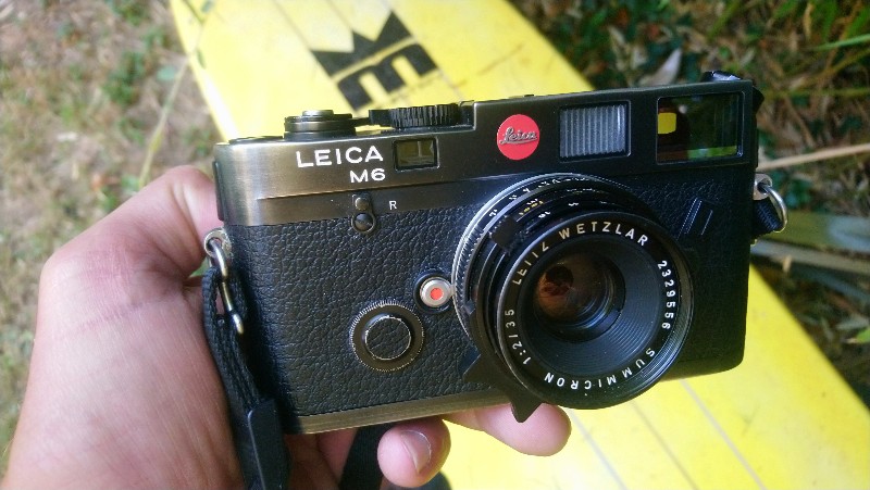

V2:
Ergot diaphragme
Ergot mise au point
Wetzlar = le plus rare des 35 de série
scordatura
Messages : 1204
Depuis le 30 oct 2008
Banlieue Parisienne
J’ai le même (Wetzlar, n°2330168), par contre comme celui-ci pas de blocage à l’infini.
Antiquecameras indique que certains l’ont, d’autres non.

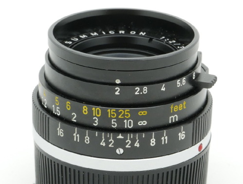

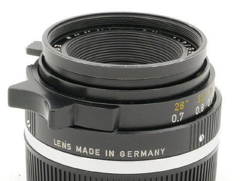

Messages : 10588
Blue_lobster a écrit :
une seule variante existe sur les v2: certains ont la partie porte-filtre sans filetage.
Version II
curiosité en deux images
... à côté d'un autre "Canada" sans filetage
filetage
