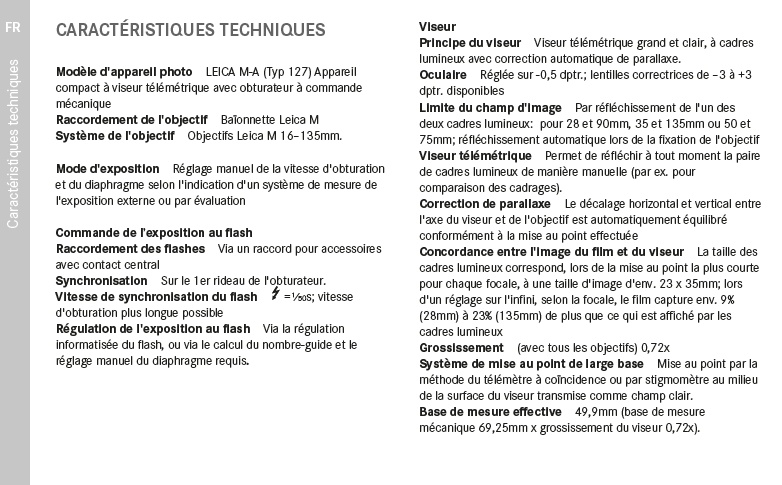

Deux choses sont à éclaircir, ici :
1 - la "précision de cadrage" possible sur un M, dans de meilleures conditions (par exemple utilisation d'un 50mm avec le cadre 50mm dédié dans le viseur)
2 - Cas particulier du 40mm qui n'a pas de cadre dédié, comment faire pour s'en sortir :question:
Ma méthode de sacrifier quelques clichés pour faire des essais avec le 40mm + quel cadre prendre dans le viseur + quelle précision attendue du système
n'est valable que pour ce système donné (M4-P + 40mm "qui montre le cadre 35mm" ! ).
Sans insister sur l'imprécision propre au viseur M, ce serait passer à côté de l'essentiel.
Voici quelques extraits du manuel d'utilisateur de Leica M-A qui est le plus proche du M4-P (= aussi imprécis :!: )
A remarquer que sur un M-A, la "précision" de capture sur le film est tout simplement entre 9% (28mm) et 23% (135mm)
jbo
