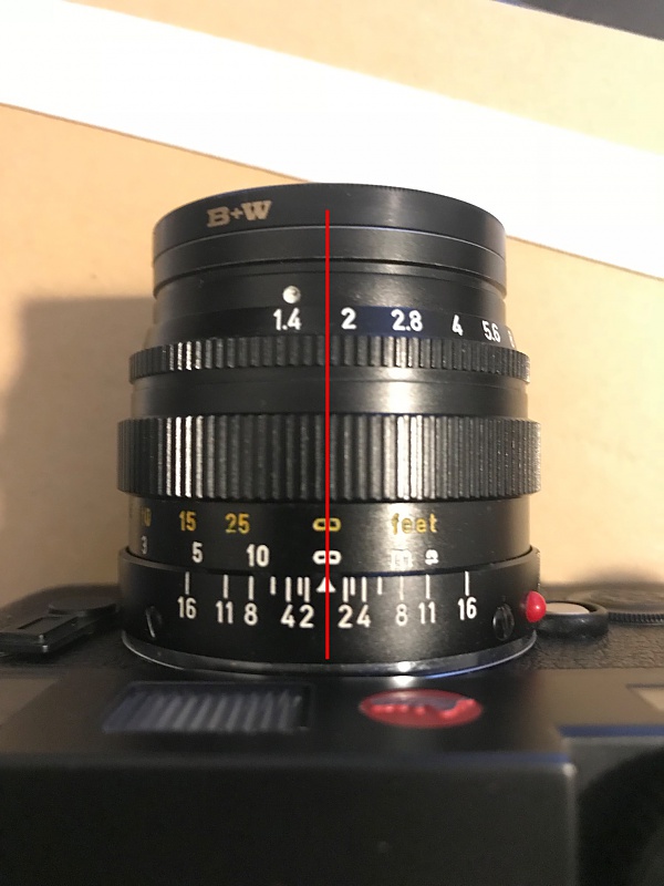

Bonsoir à tous,
J'ai récemment fait l'acquisition d'un Summilux-M 50mm Noir de 1968 d'après ce que dis son numero de série.
J'ai fait quelques rolls avec et le résultat était a la hauteur de mes attentes, aucun soucis. Et pour donner un peu plus de contexte, l'état cosmétique et la lentille laissent presager qu'il n'a que très peu voir pas été utilisé.
Petit détail cependant, je me suis rendu compte que le petit rond blanc de la bague de diaphragme n'était pas alignée avec la flèche a la base de l'objectif, ce qui semble être la norme.
Est-ce un problème connu vis a vis de ce type d'objectif et si tel est le cas est-ce que cela se fixe via une petite CLA? Ou au contraire ce n'est pas un défaut et ca n'a aucune espèce d'importance?
Merci par avance pour vos retours!
J'ai ce phénomène sur deux de mes Summicron Rigid.
Je crois me souvenir que Gérard Métrot avait déclaré que ce décalage survenait à l'occasion du remontage de l'objectif après nettoyage.
Merci pour votre réponse. Les avez-vous deja fait réviser chez un spécialiste? Est-ce quelque chose qui se corrige ou est-ce selon vous sans importance?

Bonjour, çà se corrige facilement oui, ce n'est qu'esthétique si l'objectif est bien calé.
(une des raisons pour lesquelles les tutos de réparations/révisions ne devraient en fait pas exister: difficile de savoir par qui, avec quelles compétences, outils, souci du détail, une optique est "révisée")
Excellente nouvelle! Je vais prendre contact avec Objectif Bastille ou Photo Suphren (j'habite malheureusement à Lyon) et voir si c'est dans leurs cordes :) Apres tout un petit checkup ne ferait pas de mal. Merci pour ce retour.
