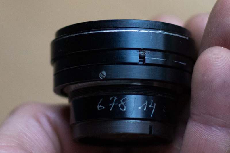

c'est à 99.9% ce téton, visible dans l'encoche qui s'est dévissé/usé au niveau des filets et qui a basculé en position horizontale.
(module de Summilux 50-M)
Ce n'est pas un problème de graisse.

Solms remplacerait sans doute à neuf la flasque avant et le téton en cas d'usure...avec un coût conséquent ("chère" petite boîte moussée du Customer Care!)
Il n'y a au pire qu'un taraudage à la côte supérieure + nouveau téton à poser: entre 1h et 1h30 montre en main en atelier.
Il n'y a pas photo sur le choix à faire.
