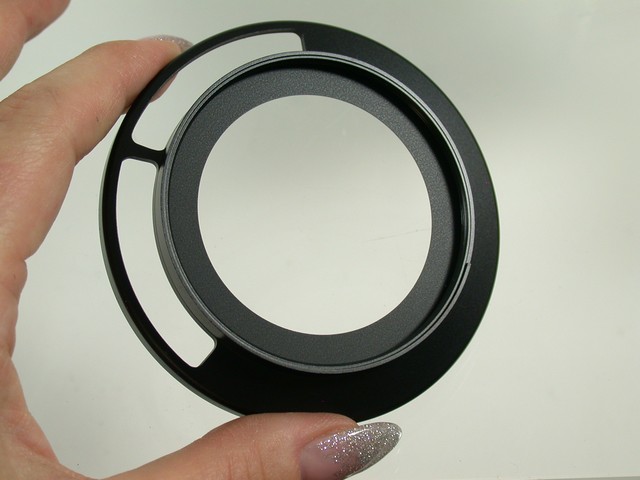

bonsoir j'ai récemment acquis un Super Elmar 18 avec le porte filtre E77 référence 14484. je compte utiliser un filtre ND pour des poses longues en ville afin de faire disparaître les personnes et voitures passants par exemple. maintenant je me rends compte que le porte filtre a deux grandes ouvertures pour le viseur télémétrique bien que pour le cadrage d'un 18mm on se sert de toute façon de l'EVF...?! en pose longue, la lumière ambiante rentre dans ces ouvertures et "détruit" la répartition de la lumière dans l'image... question: est-ce qu'un Summiluxien connait un porte filtre compatible d'une autre marque, sans ouvertures, qui serait compatible? ou auriez vous une idée comment je pourrais fermer ces trous de façon efficace et propre et sans fer à souder? merci pour vos retours! ![]() |

giacomelli a écrit : maintenant je me rends compte que le porte filtre a deux grandes ouvertures pour le viseur télémétriquebien que pour le cadrage d'un 18mm on se sert de toute façon de l'EVF...?! ![]() ces 2 ouvertures permettent de contrôler à la visée le rendement d'un polarisant avec le viseur grand angle universel (probablement aussi avec le viseur à miroir 18) qui est une merveille de précision opto-mécanique et LA solution intellectuellement satisfaisante pour les grands malades de M'istes que nous sommes. je n'ai jamais constaté de perte de contraste due à ces ouvertures, même si théoriquement bien sur elles peuvent exister. en pose longue, donc sur pied, un bout de carton découpé et un fin trait de patafix blanche viendront étanchéïfier aussi bien ce porte-filtre que toutes les craintes .. dans ce seul cas d'un filtre ND ou de contraste, vous composerez avec 20% de perte dans le viseur et envisagerez donc un SL Vous avez un merveilleux objectif, ce 18 est bon et beau, il ne laisse plus grand chose au biogon 38 en MF, je vous souhaite beaucoup de bonheur avec j'utilise un Leica M, donc ce qui se passe tout en bas à droite de l'image ne m'intéresse pas |

merci pour l'avis et le tuyau, Leicavit, je vais essayer d'obturer les ouvertures avec une plaque autocollante circulaire découpée sur mesure les premières tentatives étaient plutôt... pas beau à voir la perseverance emportera la victoire sur ces orifices rebelles et il le faut car le super elmar 18 partira à New York en février mais j'en doute un peu qu'une pose longue va me faire disparaître tous les gens dans les rues là bas |

Un bon coup de gaffeur noir, voire en double couche, et roule ma poule |
