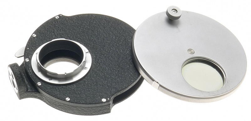

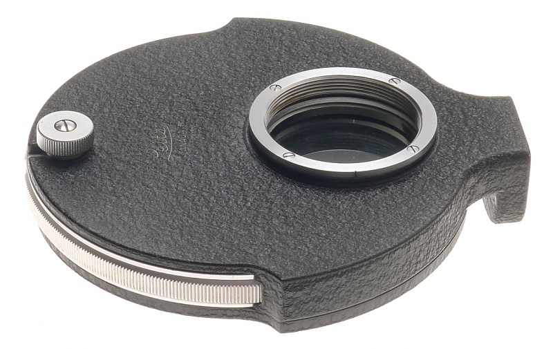

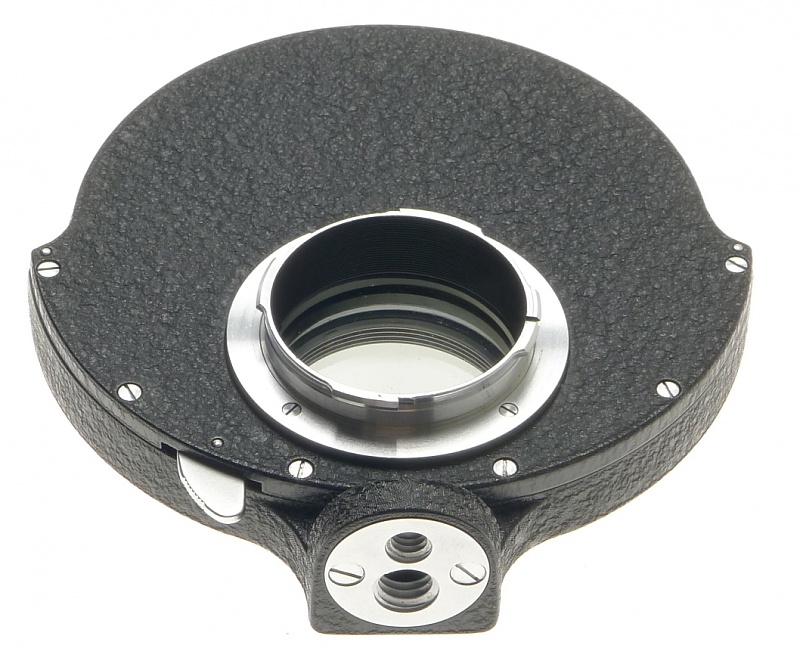

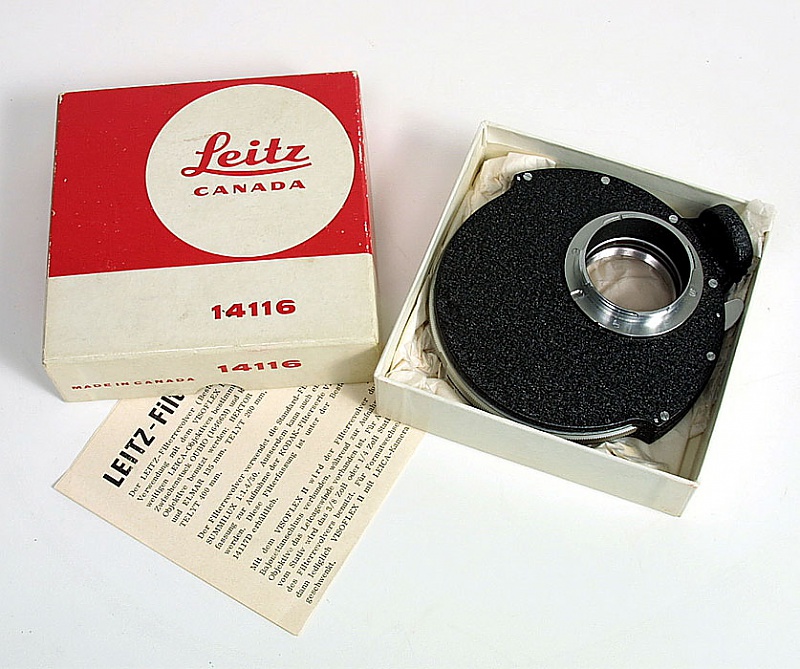

Comme on peut lire sur la notice, la tourelle à filtre 14116 porte le nom évocateur de "Filterrevolver" en Allemand (revolver implique un barillet rotatif, ce qui s'accorde particulièrement bien avec cette poignée martiale), vu sur un autre forum:
Côté "in": monture M. Côté "out": monture m39. On y visse trois filtres au choix.
NB en anglais, cette tourelle s'appelle "filter turret". M. Harrison en était tellement content qu'il a écrit une chanson intitulée "While my turret gently turns", dont il a comme on sait, fait un enregistrement par la suite en changeant le titre.
