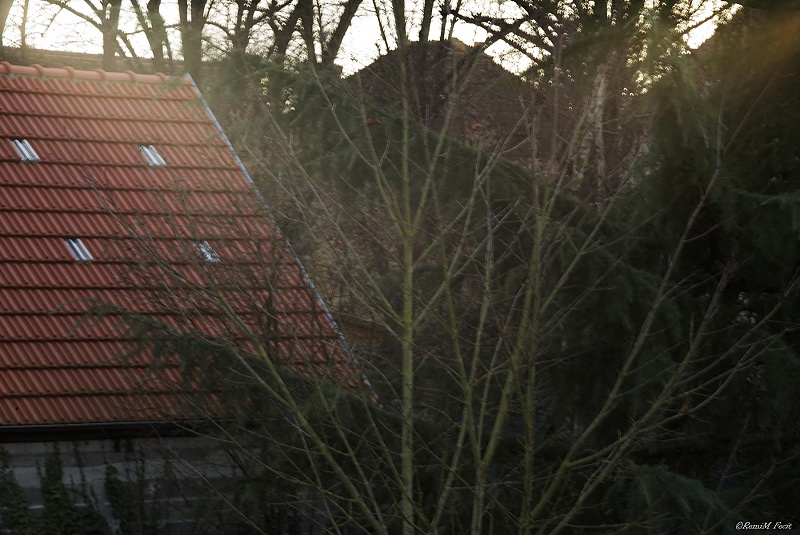

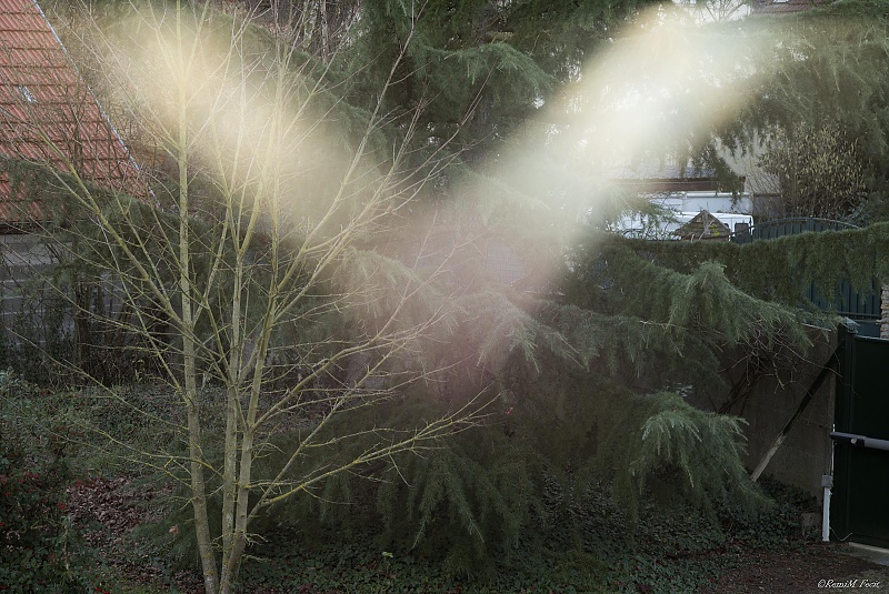

J'ai utilisé mon M-P en voyage au Etats Unis.
Certaines photos présentaient une sorte de flare "en V" (deux raies de lumières en V partant des coins supérieurs de la photo et convergeant vers le centre.
C'est très gênant avec le Summicron 90 ASPH et l'Elmarit f/4 90mm
Je vois le même phénomène avec le 135 f/3,4 APO. Je n'observe pas ce phénomène avec les Summicron 28, 35, 50 et 75.
Je ne sais pas si c'est un pb M-P ou objectif, n'ayant jamais remarqué ça avec les M argentiques.
Avez-vous observé ce phénomène, qui apparaît quand une zone de plus forte luminosité est juste au dessus de la limité supérieure de la photo (ciel par exemple)?

jamais rencontré un tel phénomène avec le 90AA qui a tjs équipé en permanence d'un filtre, même en fort contre jour...
le phénomène décroissant avec la fermeture du diaph sur chacun des modèles utilisés,
peut être serait il bon de refaire le test avec les mêmes diaphs, 8-13-22,sur chacun de ces optiques avec qqs ouvertures supplémentaires...

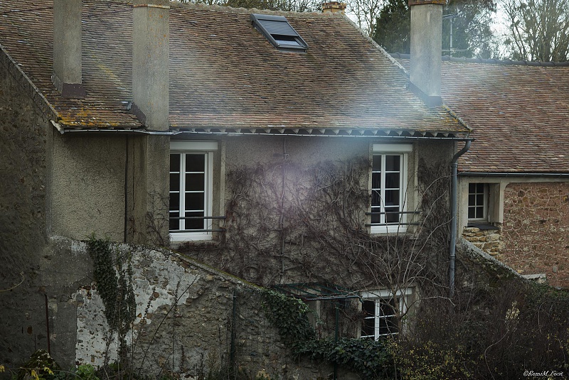

Bizarre ; si ça arrive avec des optiques différentes, ne serait ce pas un problème de boitier?
Utilisez vous les pare soleil ?
Messages : 15652
La forme est bizarre, comme s'il y avait un objet qui trainait devant le capteur.

Question bête sans doute, avez vous réalisé ses prises de vue au travers d'une baie vitrée ?
Il se peut qu'un système optique perçoive des rayons réfractés d'une vitre alors que l'oeil lui ne les voit pas obligatoirement ou trop faiblement.

Rémi as-tu des filtres sur les optiques ?
Si il y en a il faut les virer et refaire les tests.
