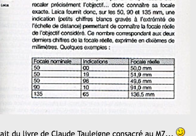

| dielcoluma |
Spécialiste Messages : 2055Depuis le 13 jan 2013 MAUGUIO (34) |
Sur le livre de Claude Tauleigne : quid du 50mm qui devient un 49,60mm ? du M EV1 (Cron 35AA+Noct 50ASPH+Lux 75+Lux 90+WATE) du SL2 (Cron 21&35&90, 90-280, 24-70) du R (Lux 35+Cron 50/90+Apo180) |
