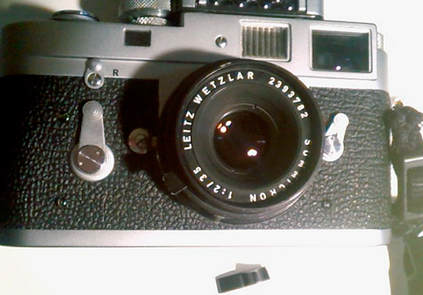

Je viens d'acquérir en troc contre mon Mamiya 7 (et 65) un summicron 35 F2 version II made in Germany avec un magnifique Leica M5 noir (boîte et tout le reste) dans la foire photo Montplaisir de Lyon.
L'ergot en plastique du fut était en moitié cassé. En le faisant tourner l'objectif pour assouplir la mise au point (un peu dur), le bout d'argot n'a pas tenu...
Voilà mes questions ?
Combien coûterai (fourchette de prix) faire changer l'ergot en plastique plus un graissage du fut pour assouplir la mise au point ?
Peut-on commander la pièce et la coller sois-même ?
Merci de votre réponse.
Bonne journée !
Note : J'ai déjà contacté Nicorep et j'attends une réponse (j'espère que ce sera pas trop cher) :content:
Photo pourrie qui ne rend pas justice à mon M2 et à l'optique :
