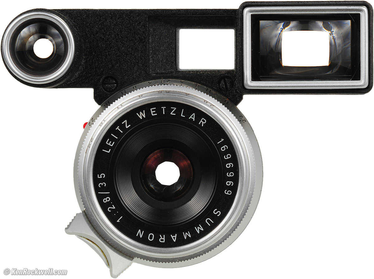

J'ai trouvé ceci sur le web (site de ken Rockwel)
Ce serait un bon choix selon toi ?
Merci.
ce que je ne comprends pas, c'est que l'objectif en question semble faire partie d'un ensemble (voir photo)...
est-ce que ceci va aller sur le M8 ?
Messages : 10588
:lol:
:content-anim:
On en parle justement sur le fil voisin "Objo" :!:
Renversant.
C'est pour M3 au prix plus abordable que la version "M2 sans lunettes".
