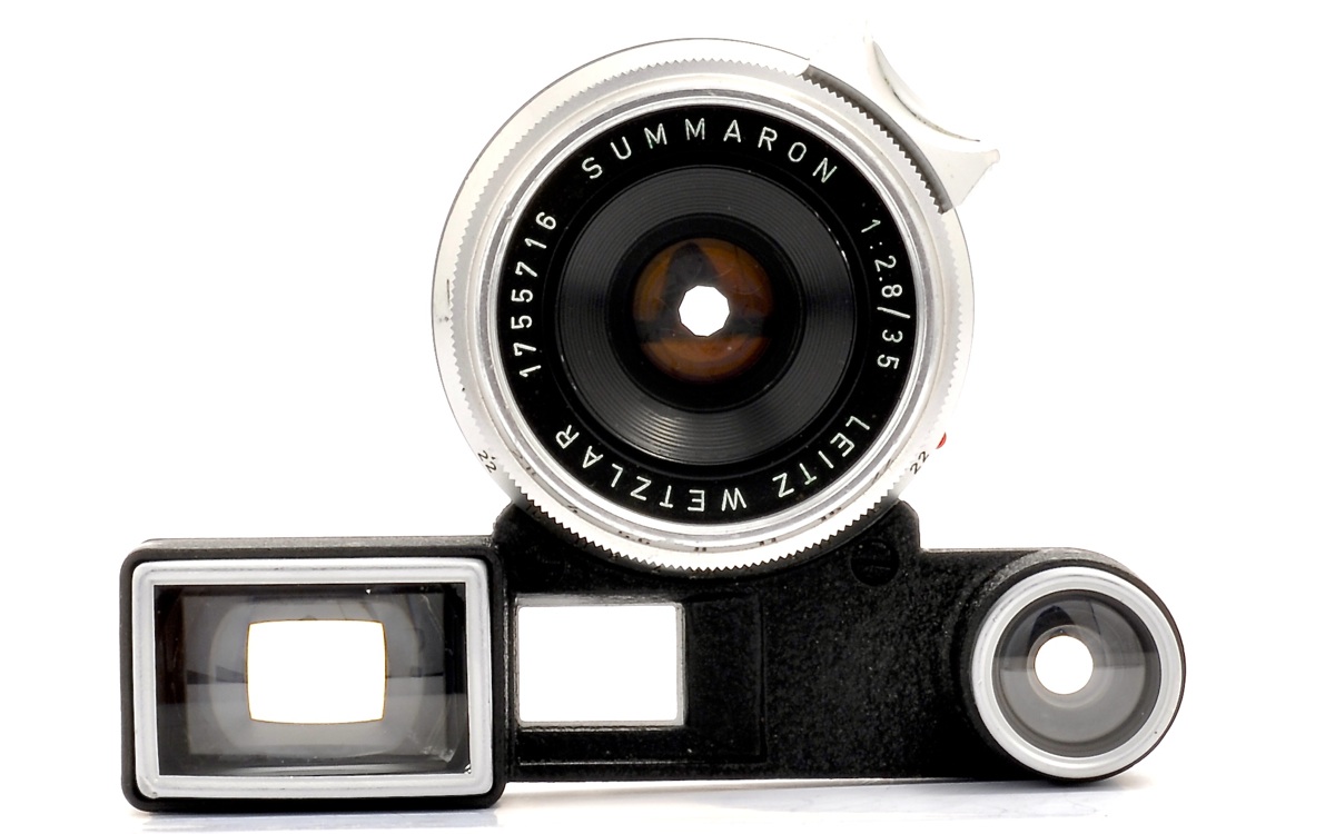

J ai l envie d acheté un M8 que je cherche :-) je ai vue cette objo
Ma question et ... c est compatible avec le M8 ? Et vous en penser quoi
J aimerai bien vos conseilles du faite ça sera mon premier leica et si par hasard vous une bonne occasion de M 8 ( je suis en suisse )

les lunettes prévues pour le M3 sont inadaptées sur M8 !

Ce n'est pas ce qui est dit sur la fiche de ce Summaron :
http://www.summilux.net/m_system/object ... 5-2.8.html
Messages : 10590
Je l'ai monté sur tous mes M, y compris M8.
Excellent résultat comparable à un 35mm Summicron-M Asph. à 1/F équivalent.
Quelques précisions s'imposent, cependant.
-montage impossible avec M8 muni d'une base/poignée (qu'il suffit de démonter puis remonter après le montage du Summaron M3)
-il fait apparaître le cadre du 50mm sur tous les M
-le champ cadré est corrigé en 35mm avec l'unité optique de cadrage
-ayant plus de verres à traverser, la lumière a du mal à garder la visée contrastée (à contre-jour = pas terrible)
-mise au point mini 5cm de gagné: 65cm au lieu de 70cm pour le modèle M2
-nettement moins cher à l'achat que son homologue M2

Meme si c'est possible techniquement de le monter, de cadrer et faire la map sur M8
Les lunettes alourdissent + desequilibrent vers l'avant
le boitier et créent un encombrement supplementaire,
justifiés sur le M3 en permettant d'utiliser viseur et telemetre en 35mm.
J'ai eu le 3,5 , cela ne m'a pas trop plu sur le M3, je n'ai pas insisté...
Sur le M8, c'est le cadre du 50, magnifié par la lunette qu'il faudra utiliser,
ce qui est contre productif, le M8 ayant un collimateur de 35mm

Il faut voir le prix de ce 35 mm à lunettes, car ce ne sont pas les optiques (35 et 50 mm) qui manquent pour équiper un M8.
