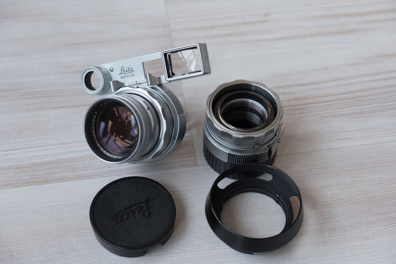

qqun a déjà vu cette monture "non limée" pour utiliser un Summicron 50 DR sur M10 et autres?
elle accueille la tête (visoflex) dévissée du cron.
je tombe dessus ici:
