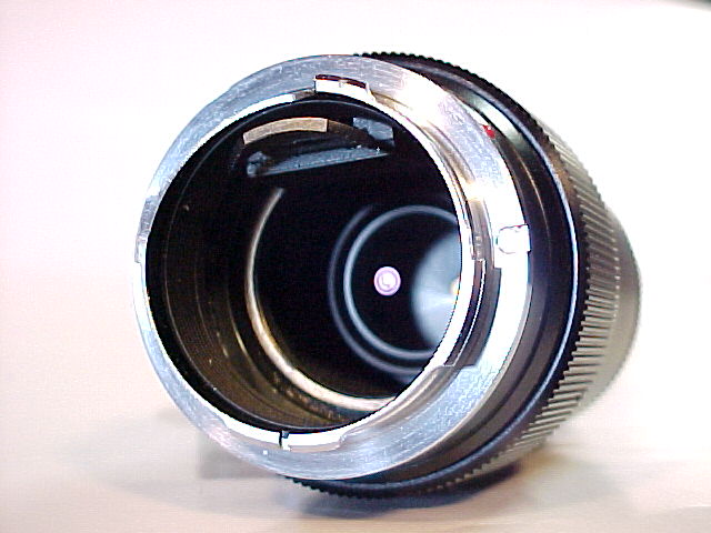

Je ne suis pas persuadé que le fait d'avoir un Rokkor II càd un objectif avec couplage au télémètre par came qui monte et descend vous mette totalement à l'abri de tout déréglage du dit système de couplage.
J'ai effectivement du faire régler mon Rokkor I et pas mon Rokkor II, mais j'ai aussi du faire régler par exemple un tele elmar 135 acheté d'occasion qui n'arrivait pas à l'infini et bien équipé de la "bonne" rampe .
Au passage un tel réglage n'est pas très onéreux et personnellement j'ai toujours refusé de donner un de mes boitiers pour ces réglages d'objectif de crainte que le technicien n'intervienne sur le boitier plutôt que sur l'objectif étant bien entendu que mon boitier n'était pas en cause puisque correct avec mes autres optiques.
Ceci dit effectivement le risque sera moindre avec le Rokkor II qui est disons le plus abouti des 40 puisqu'équipé d'une rampe qui monte et descend et au traitement multicouche plus récent / poussé (honnêtement de ce point de vue je suis incapable de discerner les images faites au I de celles faites au II...)

Les rokkor I et le II sont différents optiquement, notamment en couleur, et en contre-jour. Le II est meilleur dans les deux cas, et ca se voit bien, c'est comme ça qu'il faut les tester.
Pour le télé-elmar 135 qui n'allait pas a l'infini, c'est un problème de graisse figée a l'intérieur du fut. C'est plus un nettoyage et lubrification qu'un réglage.

Puisque Bobo75 sait mieux que quiconque la nature du problème sur mon télé-elmar 135... et qu'il décrète que les Rokkor I et II sont différents optiquement!... qu'ils aient un rendu différent à cause d'un traitement différent passe encore mais avec une formule optique rigoureusement similaire je ne comprends pas très bien comment on peut affirmer de façon aussi péremptoire qu'ils sont différents optiquement!
bobo75
Messages : 1247
Depuis le 22 nov 2012
Pune (India)
Je ne sais pas mieux que quiconque, je ne décrète pas, j'affirme ce qui est un fait.
Le télé elmar a une came qui fait glissière dans le fut de l'objectif, c'est cette dernière qui fait le couplage.
Quand elle est grippée, elle ne sort pas suffisament pour appuyer sur le galet du telemètre jusqu'a l'infini. Pour avoir solutionné le problème sur plus d'une de ces optiques, je me permets de l'affirmer, pas de le décréter.
Pour les 40 (au même titre que les graisses, leur viscosité, et leur quantité sont prises en compte dans l'ajustement des rampes hélicoidales les unes avec les autres) les epaisseurs de traitement jouent sur une formule optique et le reste doit être calculé en fonction de ces épaisseurs.
Par ailleurs, je ne me suis pas permis d'affirmer que la formule était différente.
