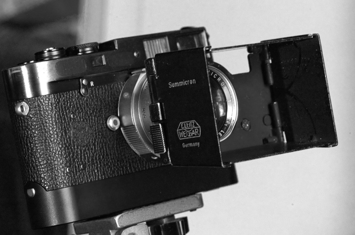

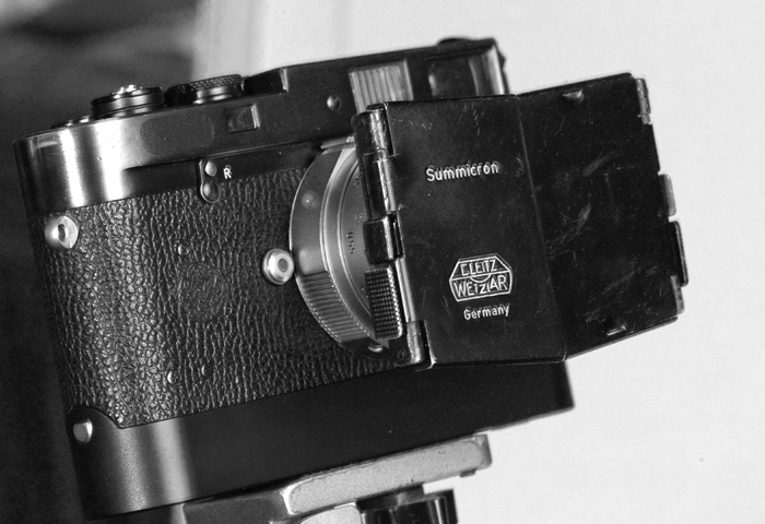

Bon je ne suis pas seul à l'utiliser !
Autrement c'est ce pare-soleil qui passe sur mes cron 35mm et 50mm de 1960

Super les photos, merci. M6leica

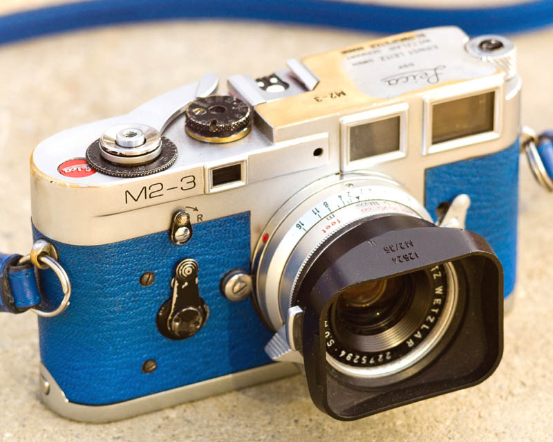

D'où vient ce " M2-3" bleu et avec le logo Leica placé sur le dessus ?

à mon avis c'est du fait maison :-)

http://blowupster.blogspot.ch/2006/11/r ... -poly.html
C'est de la récup en fait. Mais ça fait des photos.
