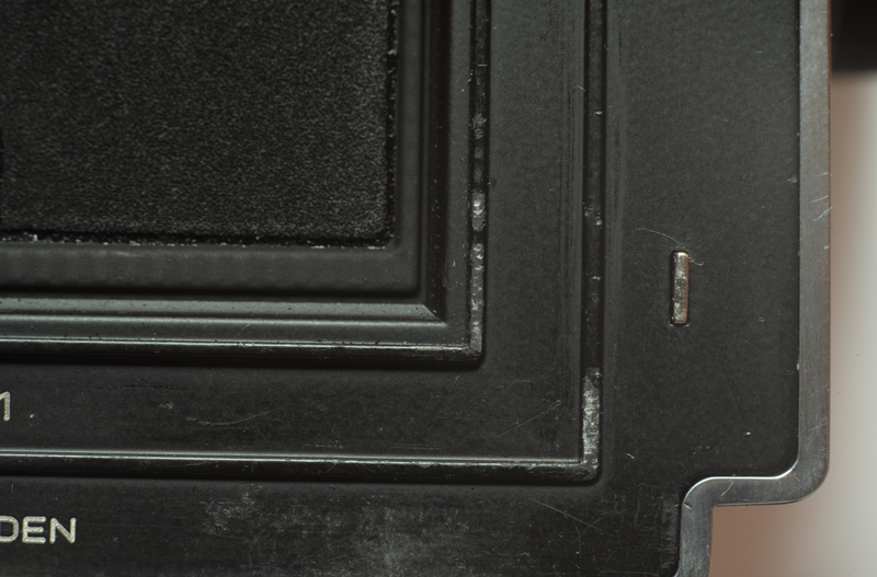

Image pour illustrer (le but est de montrer la seule usure classique à l'arrière d'un Blad 503cw due changements de dos que je vais probablement échanger ou mettre en vente) :
:iobj: R 60mm/2.8 à 11 et bague allonge pour avoir un rapport d'agrandissement proche de 1:1

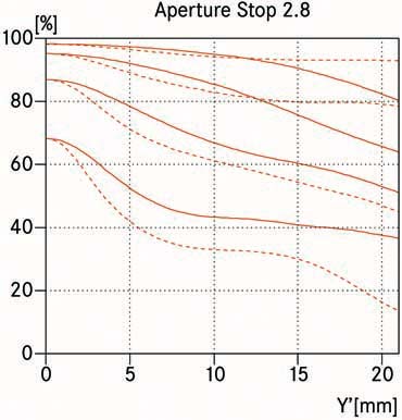

Si à 4 le niveau est stratosphérique quel est le niveau du 75mm en usage normal à 5.6 ?
http://www.summilux.net/m_system/images ... TM-5.6.jpg
http://www.summilux.net/r_system/object ... TF-2.8.jpg
Celui qui dépense autant pour un 75mm AA alors qu'il existe un Summarit excellent est probablement enclin à chercher l'échelon qui permet d'être un peu plus haut que le sommet.
pascal_meheut
Messages : 3623
Depuis le 9 fév 2005
J'ai un peu de mal à comprendre le dernier message. Quand on regarde les courbes FTM à 5.6 du 60mm et des 75mm Summicron et Summarit, on constate que la qualité est très proche, sans doute indiscernables en pratique.
Et au demeurant, ca ne serait pas la 1ère fois que Leica vend nettement plus cher une optique qui offre 1 diaph ou 1/2 diaph de plus sans que le piqué soit significativement meilleur.
