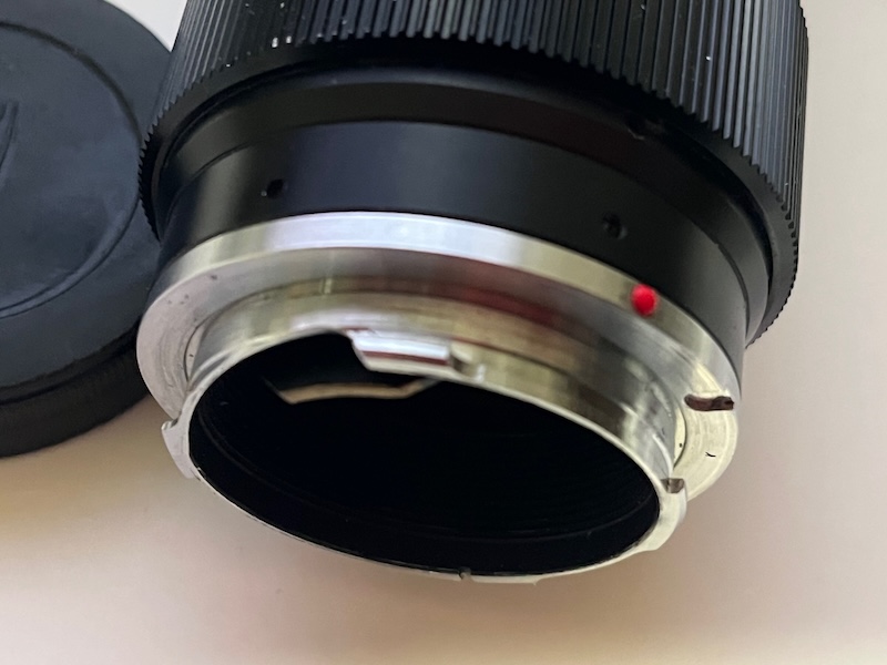

Juste une piste car je ne connais ni M11, ni cet objectif: n'y a-t-il pas une intrusion profonde d'un élément de l'objectif dans la chambre qui masquerait la cellule ?

Autre piste, quand la surface de la bague en vis a vis du lecteur de codage des optiques est noir ça perturbe le fonctionnement du boitier.....

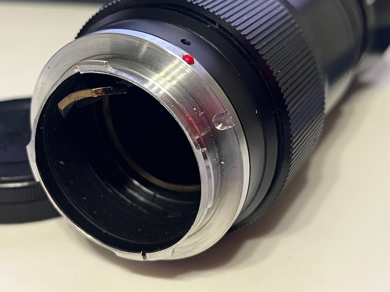

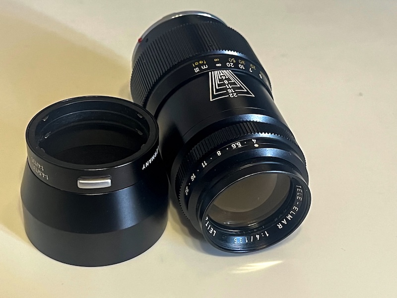

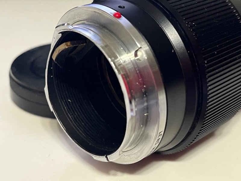

Je ne crois pas qu'il y ait un élément protubérant, quant à la couleur de la monture, elle me paraît normale.
Voici quelques images, si cela peut éclairer. Le précédent propriétaire m'a dit l'avoir utilisé sans difficulté avec un M11, donc je ne sais pas...
