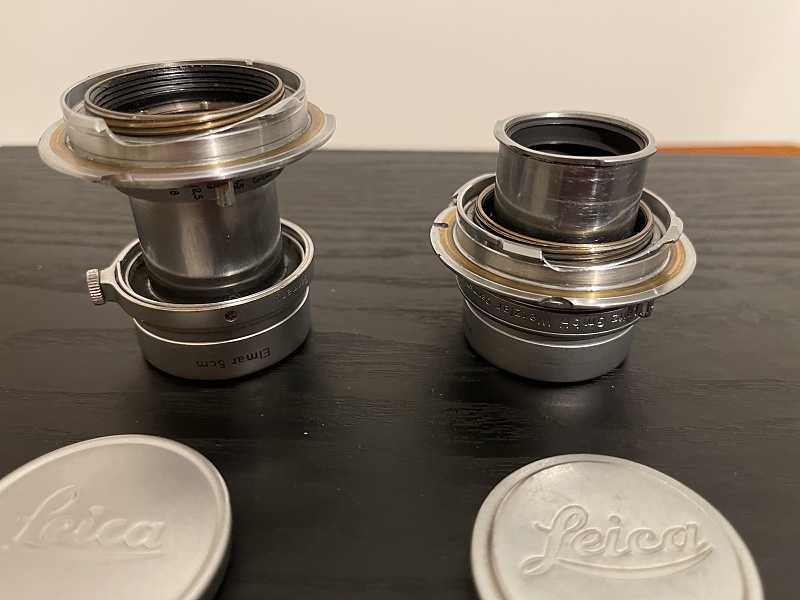

Y a t'il un risque à utiliser un 2.8 50 elmar rentrant donc avec un M240 ? je parle d'un risque au niveau du capteur !
Merci par avance
Messages : 10588
Non aucun risque.
L'objectif ne rentre pas assez pour toucher le capteur.
J'avais celui-ci ... Elmar-M
Une fois rentré, je ne vois pas qu'il sort du fût quelque chose.
L'ancien celui-ci (sans -M)
que j'avais il y a longtemps ne "sort" pas plus.

Messages : 3482
Bonjour.
Néanmoins il est recommandé de faire le montage /démontage des objectifs anciens rentrants avec le fût sorti.
FJM
Messages : 22
Depuis le 27 mars 2024
Paris 12
pour quelle raison ?
Messages : 3482
Car le fût n’est pas protégé et peut endommager la chambre noire lors du montage.
Ici deux Elmar 3.5/50. Celui de gauche est déployé. L’autre non et présente une protubérance potentiellement dangereuse pour les parois intérieures de l’appareil.
