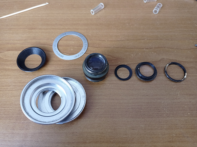

je viens de récupérer un Elmar 5cm 3.5 en monture M des années 50.
J'ai procédé au démontage complet et me retrouve à la toute fin bloqué par des éléments optiques à priori non vissés/non maintenu par des bagues filetées.
Serai-ce collé ?
Sur le 50/2.8 c'est très facile, il suffit de dévisser la bague frontale avec les deux fentes pour sortir la lentille avant. Rien de cela sur le 3.5 :oops:
Reste donc le premier élément /// diaphragme /// suivi de la lentille centrale (le groupe arrière étant sorti) dans mon cas.
J'ai des champi entre la 1ere et 2eme lentille.....
Pouvez vous m'aider pour la suite des procédures ?
Danke

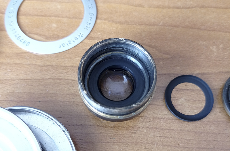

frontale au centre, groupe arrière démonté sur la droite de l'image
lentille centrale vu de l'arrière (côté boitier). Tourne dans le vide....

A défaut d'avoir réussi a sortir la frontale, j'ai versé de l'essence à briquet sur la périphérie de la lentille centrale (donc dans le bloc optique, par le cul).
Retourné, puis tapoter, la lentille est enfin sortie..... avec les lamelles de diaph..... :lol:
Si vous êtes plus malin que moi vous laisserez la bague de diaph vissée sur le bloc, cela evitera de devoir remettre les 10 lamelles en place sur 2cm carré.
Pour le coup je les ai nettoyé aussi. Mais c'était très-très-très chiant à remettre correctement (pince à épiler et cure-dents au rendez-vous).
Nettoyage complet et graissage avec parcimonie des filetages, bague de diaph et hélicoïde de mise au point (la m.a.p. ne bougeait même plus avant :lol: )
Voici deux liens sur l'Elmar M 50 / 2.8 qui est semblable (et plus facile) que le 3.5.
Si cela peux aider un jour un jeune fada.
https://www.youtube.com/watch?v=x_Mcwz-S090
https://www.youtube.com/watch?v=76waDHOArXw
Prévoir des spanners très fins (les trucs pointu à deux branches), les miens sont passés à la disqueuse+lime pour pouvoir passer dans le bloc optique.
