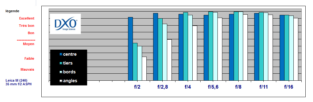

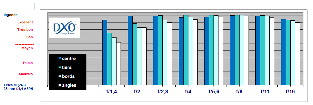

Non, tous n'ont pas été testés, mais on peut comparer avec l'ASPH...
Pour moi, le seul 35 qui soit vraiment enthousiasmant par rapport au Cron version 1 est le 1.4 FLE...
Je précise que deux exemplaires de l'ASPH ont été mesurés...un seul v1 et un seul FLE

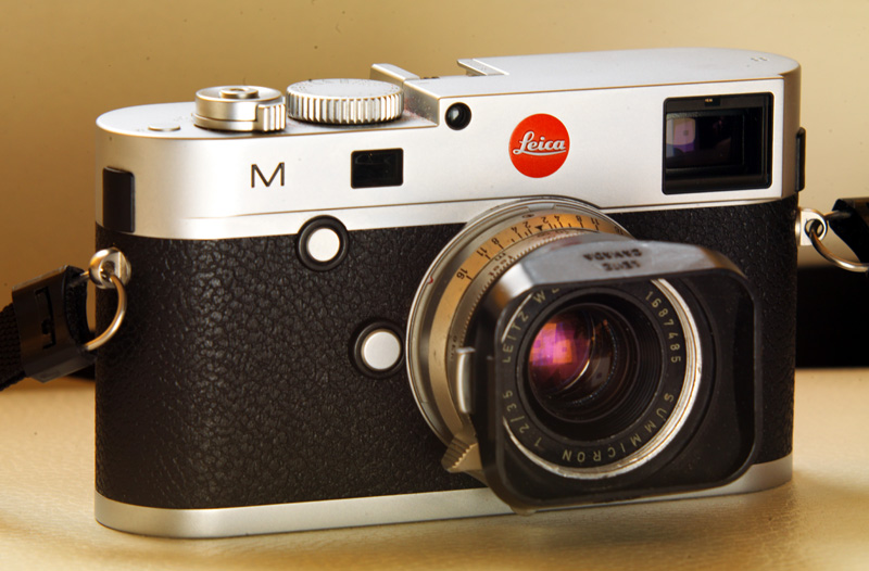

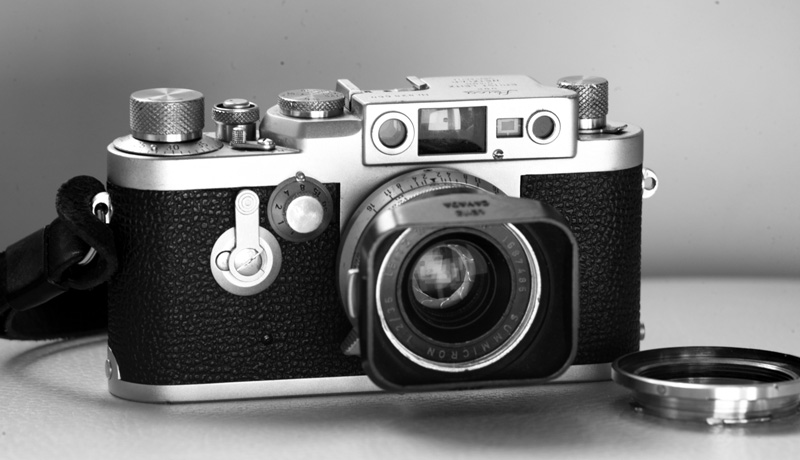

M240 avec le Summicron 35 V1 de 1959, bague de conversion (LTM/M) codée et par soleil plus récent.
Le même objectif sur mon IIIg, en bas à droite la bague d'origine dévissée pour convertir mon objectif M en "viseux".

Avec ou sans pare-soleil:
M240
M2 + Velvia 50
Presque un auto-portrait
Le pare soleil n'est pas un sujet intéressant en soit. Mais pour cette optique (et la plupart des objectifs très résolvant avec de nombreuses lentilles des années 60) il est nécessaire pour la qualité des images.
