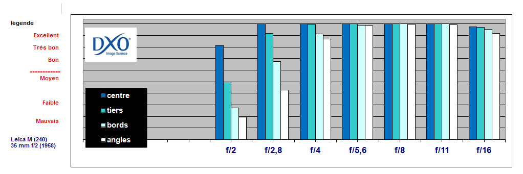

Puisque ce fil est bien remonté, j'en profite pour mettre les mesures sur mire de ce Summicron avec le M(240), le contraste manque un peu à PO et il prend beaucoup de flare...mais aux ouvertures moyennes c'est l'apothèose :lol:
NicolasM
Messages : 279
Depuis le 29 avr 2012
Levallois Perret
Bonjour JMS,
Les performances sont spectaculaires.
Est ce que les mesures des autres Summicron sont disponibles, pour comparaison?
