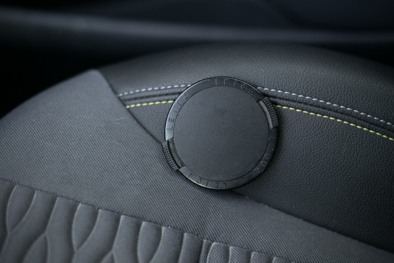

Hier j'ai récupéré l'Elpro 4 à la post, et vite un petit test ....
:iboitier: Leica M type 240 :iobj: Summilux 75 + Elpro 4 à f2,4 pour 180/s et 1000 iso
Le rendu est excellent tout comme la définition. L'image est exempte d'aberrations visibles. :content-anim: :smile:
