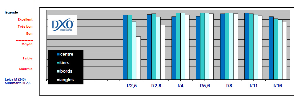

JMS, est-ce normal que ce que vous mettez ici en ligne comme résultat des tests de piqué à 2.5 ( sur m240) ne corresponde pas à ce qu'il y a dans votre livre (m9)?
La différence de capteur entre le m9 et le m est-elle à même de faire tellement varier les valeurs dans les coins à pleine ouverture?
Cela laisserait-il supposer que le m est plus "tolérant" avec les optiques que le m9 ?
JMS
Messages : 619
Depuis le 14 nov 2006
78980 NEAUPHLETTE
D'abord ce n'est pas le même exemplaire du Summarit...celui du M9 était prêté par Leica celui du M(240) est celui que je viens d'acheter à un sympathique Summiluxien. Mais je pense qu'il y a une autre cause, c'est que le micro lentilles ne sont pas disposées pareil sur le M9 (et M9P, ME, MM) et sur M(240): dans le premier cas elles sont décalées dans les angles en faveur des grands angles, dans le second plus de décalage sur les bords, donc les optiques de focales moyenne semblent mieux se comporter à grande ouverture dans les coins de l'image, et les très grands angles moins bien... ce n'est qu'une hypothèse pour l'instant car je n'ai pas encore testé assez d'optiques sur le M(240) mais pour les 35 mm Summicron que j'ai publiés dans Le monde de la Photo en juin c'étaient les mêmes exemplaires qui étaient passés sur le M9, et ils sont meilleurs dans les angles à pleine ouverture avec le M(240)...par contre j'ai du mal avec des 21 mm qui passaient bien sur le M9 !
