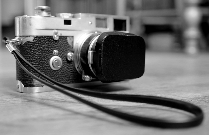

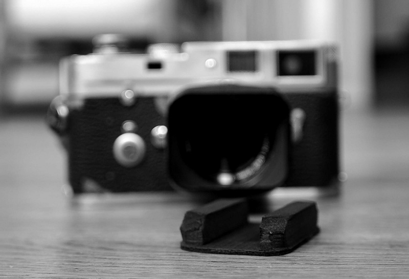

Dans le cadre du grand concours Géo Trouvetou, catégorie "bouchon du Cron 35", lancé par les administrateurs du site, voici ma méthode (opérationnelle, évidemment).
Tout d'abord, le résultat :
Liste des ingrédients :
- un pare-soleil Cron 35 pour dessiner le gabarit.
- une boîte de CD (la partie noire, dans laquelle on emboîte le CD).
- un cutter,
- du scotch double-face,
- une mousse plutôt compact (du genre de celles que l'on trouve pour caler des objets dans des emballages). C'est elle qui, en se comprimant, fera que le bouchon restera en place dans le pare-soleil,
- une lime à ongle.
Première étape : découper dans la boîte du CD un rectangle aux dimensions du pare-soleil.
Deuxième étape : arrondir les bords de sorte que le rectangle ait la forme du pare-soleil, puis coller le scotch double-face sur la partie brillante.
Troisième étape : appuyer sur la mousse à l'aide du pare-soleil, il n'y a plus ensuite qu'a découper sur le tracé.
A l'aide du cutter, on procède ensuite à quelques ajustements, de sorte que la mousse ait la dimension idéale pour se comprimer et retenir le bouchon.
Voilà...

Solution éco, fallait y penser.

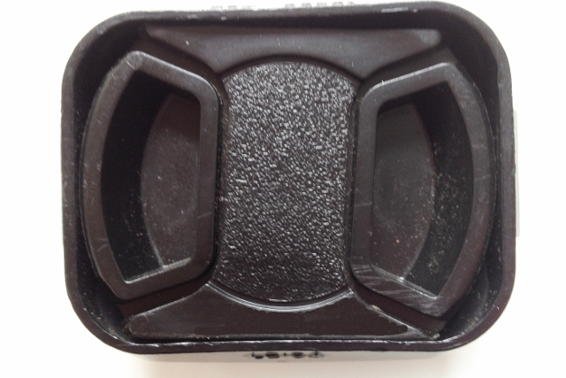

Résultat avec un bouchon de 52mm découpé sur le haut et sur le bas avec une petite scie de précision que l'on trouve sur les outils multi-fonctions, et ensuite poncé au papier de verre très fin. S’emboîte parfaitement. Le bouchon est bloqué par la fermeture snap clip
