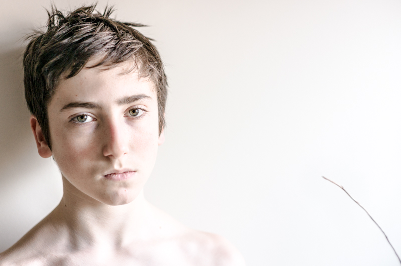

Voici une comparaison entre l'apo et un noctilux asph à f/2 avec MAP à la distance minimum soit 0,7m pour l'apo et 1m pour le noctilux, (cela explique la différence de perspective et de profondeur de champs entre les 2 photos). Je sais, il aurait été préférable de photographier à 1m avec les 2 objectifs... M9 à mains levées.
Apo :
Noct :
Fragments, même ordre :

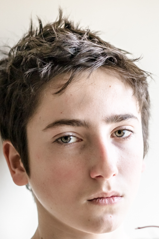

Apo
Noct
Apo
Noct
Vous pouvez consulter mon flickr là

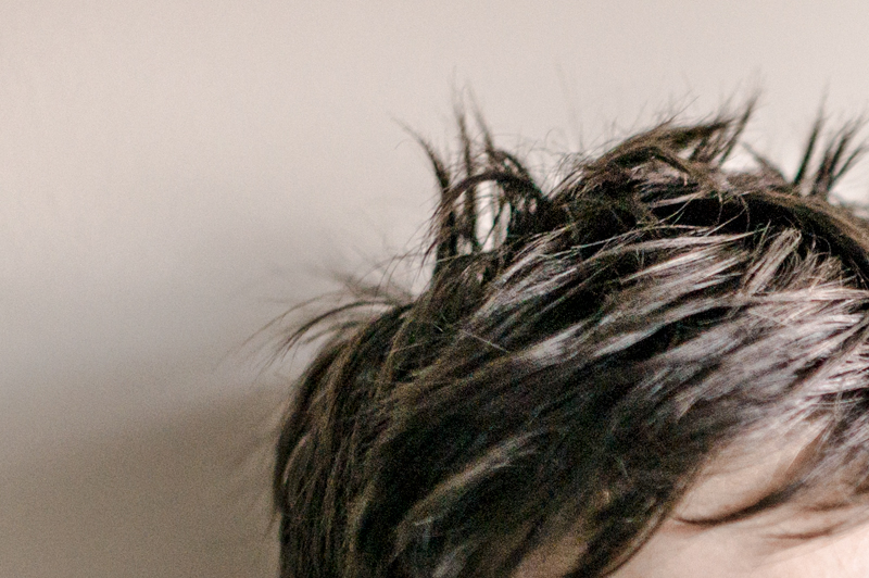

Cher Peter pour vous éclairer, voici un fragment de la photo au cron apo publiée page précédente avec les branches dans l'angle inférieur droit. Le visage est encore plus oblique que sur la photo au noct.
Apo Noct

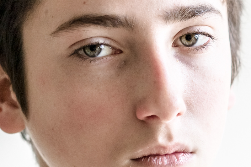

Et plus près :
Messages : 8313
Cher PM...
Je vous remercie pour votre réponse. Ici oui le visage pris au Cron 50AA est aussi quelque peu oblique. Mais comment expliquez-vous et comme le dites vous plus haut, les deux images sont faites à ouverture équivalentes, ce qui voudrait dire que les profondeurs de champs devraient être très semblable entre les deux optiques puisqu'elles sont de même focale. Or sur celle réalisée au Noctilux, sur l'oeil gauche le sourcil pourtant très proche de l'œil, est flou tandis que sur celle faite au Cron 50AA ce même sourcil est net. Mon appréciation laisse croire qu'il y a manifestement un décalage de mise au point entre les deux optiques dans cet essai pour une map plus postérieure avec le Noctilux. Et dans ce cas là, il va de soit que le flou de l'autre œil soit d'autant plus important avec le Noctilux.
Il est probable que votre Noctilux soit mal calé...mais j'ose espérer que ce soit plutôt une mise au point mal effectuée.
Pour ce genre de test, faudrait-il pas mieux le faire avec un M 240 et son Liveview et loupe 10x ?
