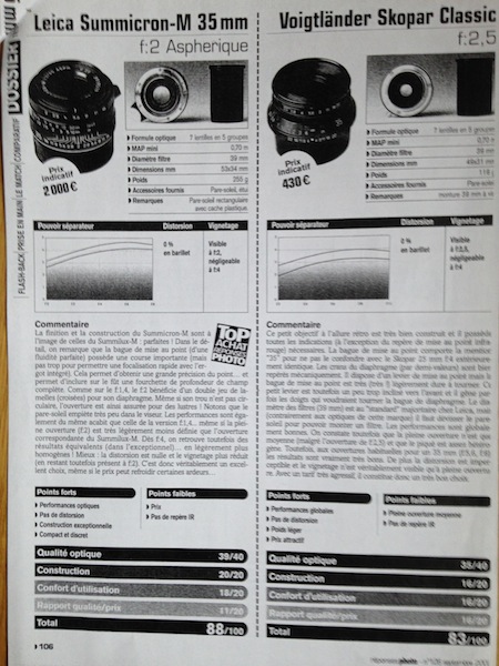

4) 35/2 summicron ASPH V
BON, contrasté, un bokeh un peu tremblant, mais pas excellent en terme de piqué/contraste.
Il semble souffrir de léger problème de focus sur le 240 suivant les distances , un peu mou sur les coins.
Très bonne construction et un pars soleil en plastique parfait comme le kob.
5) 35/2 summicron ASPH 2016 NEW DIAPH
BON, contrasté, excellent bokeh. Il garde malgré tout le même problème que son prédécesseur avec
Un manque de peps sur le M240.
Un jolie par soleil, pas forcément antichoc, et trop présent dans le viseur.
Ce summicron est trop long, pour un résultat moyen....

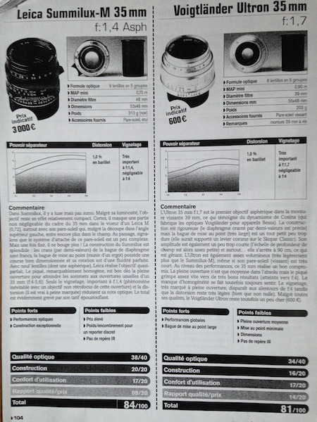

6) 35/1.7 ultron voigtlander
EXCELLENT, tant en piqué qu''en contrast avec un plan de netteté plutôt large pour une si grande ouverture.
Effet 3d garantie, bokeh agréable.
Ses deux défaut: une plage de mise au point entre ,50 cm et 70cm decouplé du telemetre ( désagréable) ,
une grande taille ( le plus grand de ce comparatif) et une courrone de mise au point désagréable en prise en main.
Après l'avoir vendu pour ces défauts je le regrette et le rachette.
Malgré un petit vignetage, ses résultats sont si plaisant et qualitatif sur le M que je ne peux plus m'en passer.
Construction excellente.
J'envisage de le modifier en lui rajoutant un ergot et en bloquant par un mécanisme extérieur sa mise au point a70cm.
Je pense que le concurrent de cet ultron est le summilux FLE dont je ne doute pas que les résultats soit meilleure.
Ce sera mon prochain 35 je pense.

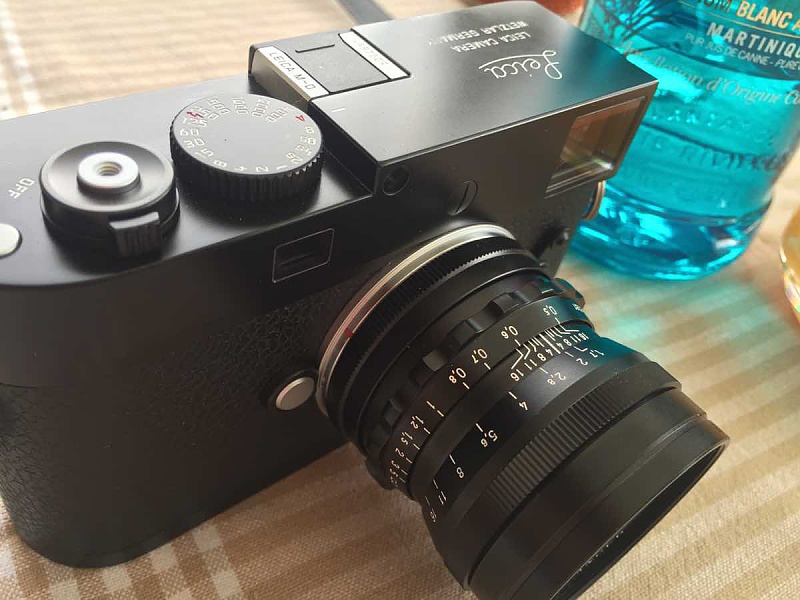

le ultron 35 dont je parle n'est pas celui la mais celui ci dessous ( 35/1.7 ASPH) recalculé en 2015.
