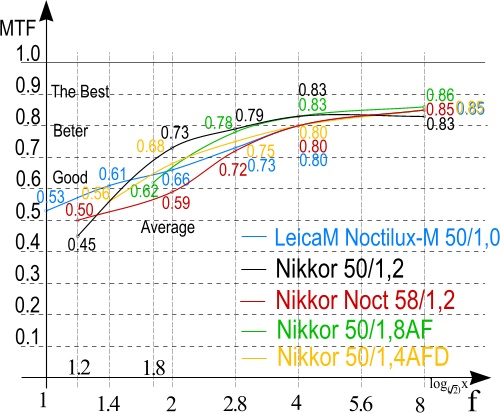

Le Noctilux 50/f1.0 face à des concurrents nippons :
J'ai hâte d’essayer le 50/1.2 Ais : il est en route...
Il semble proche du Noct à f1.7 sur ce test lisible et coûte en bel état le prix du pare-soleil de ce dernier. :mrgreen:
