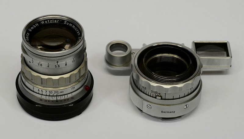

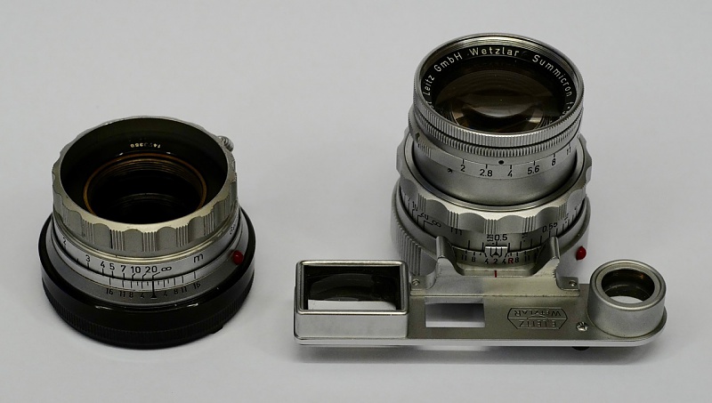

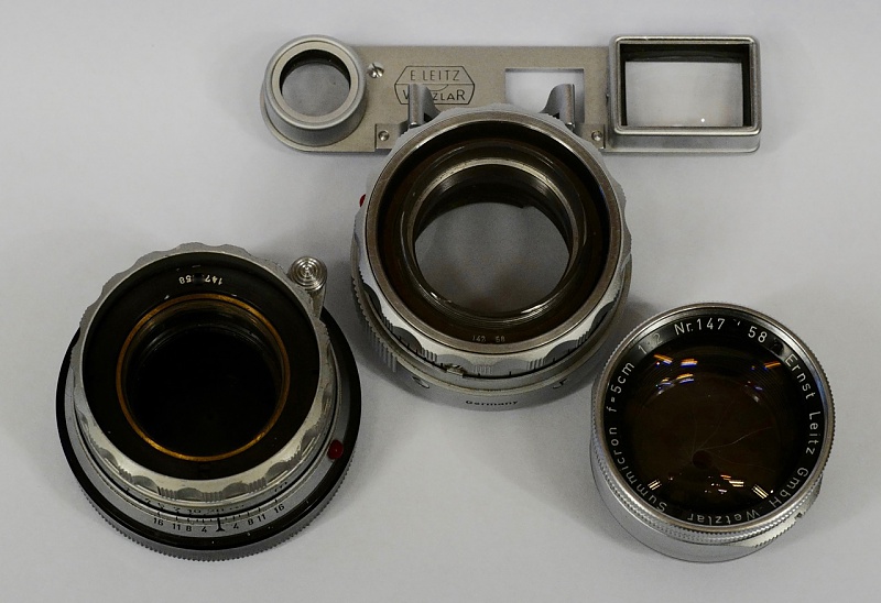

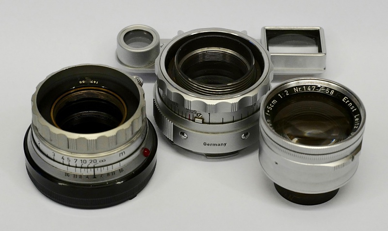

Paul a écrit :
Très intéressant Lucien
Serait-il possible d'avoir une photo pour voir à quoi ressemble cet ensemble avec les 2 montures ?
Voici :
:iboitier: Leica SL type 601 :iobj: Summilux-R 1:1.4/50mm
Lucien

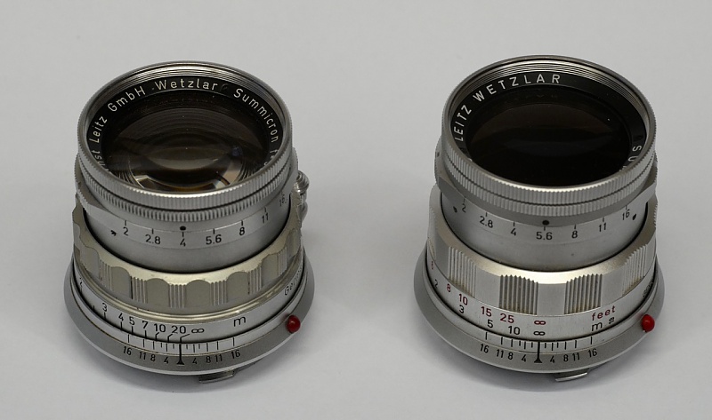

Sur la photo à droite :
Summicron 50/2 V2 Rigid ATTRAPE (pour M3 ATTRAPE)
Paul
Messages : 3188
Depuis le 8 juin 2009
Superbe ! merci pour les photos
Et les 3 parties ont le même numéro ; ça doit être assez rare à trouver.

Benja
Lucien,
Comment fais-tu pour démonter les deux parties de tes Rigid ? :shock:
Messages : 10588
Benja a écrit :
Lucien,
C'est prévu pour...tous les Summicron de cette version et la suivante (connue comme v III).
On dévisse tout simplement la partie optique de la partie mécanique.
Leitz a pourvu cette fonctionnalité au Summicron, dès la conception pour permettre l'utilisation de la partie optique sur d'autres montures.
Benja
Mouais...
C'est vissé vachement serré ! Pas envie de forcer et de tout casser pour juste vérifier un nombre. Je laisse mon Rigid tel qu'il est. :content:
