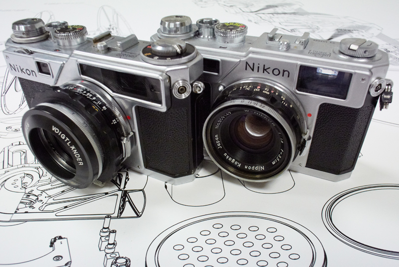

le F est effectivement une évolution d'un nikon télémétrique, le S2 peut-être, le SP + certainement (enfin c'est ce qu'il est couramment admis dans les milieux autorisés...) et le F est 7mm + large que le SP pour laisser passer la tringlerie du miroir.
Cela serait marrant de faire une sortie télémétrique nikon, non?
Messages : 8044
:wink: :wink:
Ah ouais classe! Tu nous sors la grosse artillerie là! C'est quoi cet objectif sur le SP? Ce serait marrant comme sortie (mais y a-t-il beaucoup de possesseurs de Nikon télémétriques sur Summilux?)
Bel ensemble !
LE PLANAR C'EST LE PANARD
Messages : 12053
W-nikkor 35F1.8 sur le S3/2000 et S-Skopar 50F2.5 sur le SP
