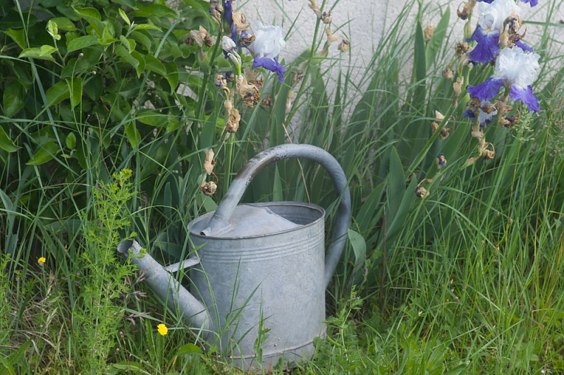

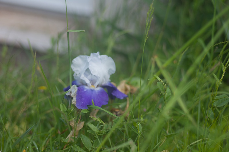

je remonte ce fil car je viens de recevoir un tels elmarit 90 2.8
ayant peu d'expérience sur cet objectif et couplé à mon m9 je trouve les images pas terrible, en voici quelques unes, qu'en pensez et pourquoi ce résultat

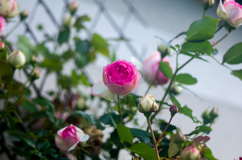

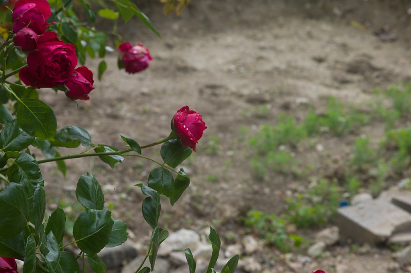

après quelques recherches et essais, je souffre d'uni front focus arch, est il facilement réparable indépendamment du boitier
pour l'instant j'ai repérer le décalage dans le télémètre et le compense en m'avancent un peu et sa marche mais bon
sinon voila ce que cela donne
front focus

j'ai pas compris ce que tu reproche à ta photo ?
moi elle me botte !

Bon en 800 de large tout est bon dans le cochon. Blague à part ces 90mm des années 60 et 70 sont relativement moyens. Il faut diaphragmer pour avoir une amélioration.
