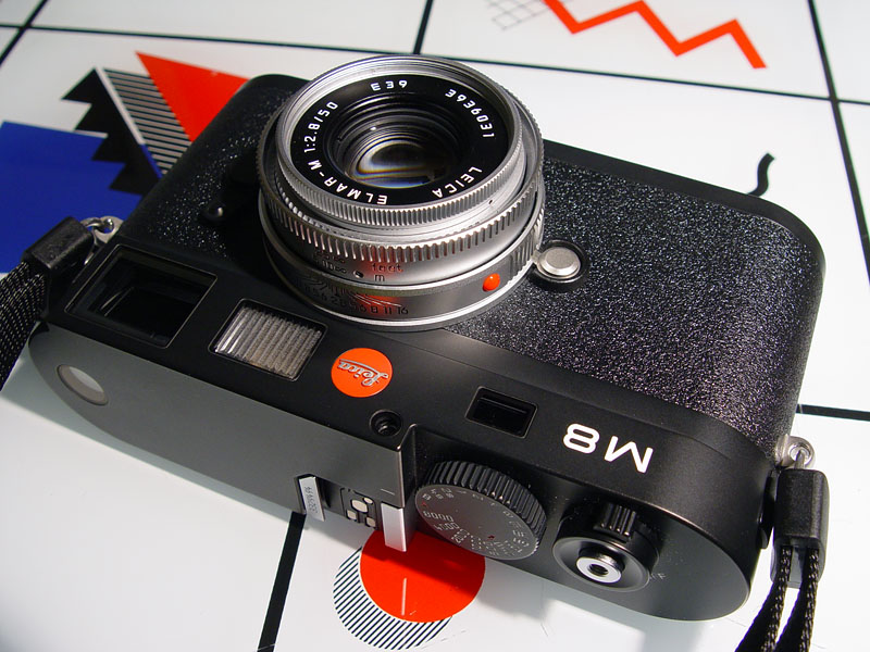

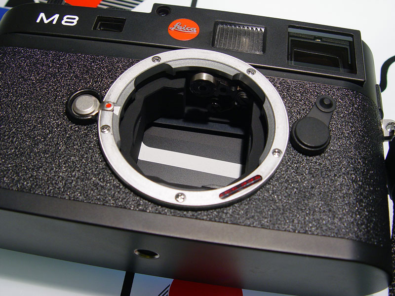

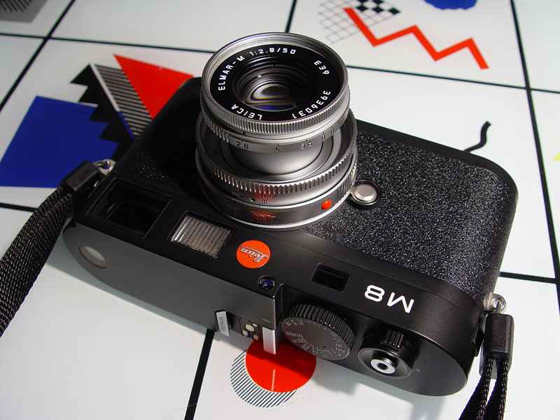

Bon, face aux incrédules, rien de vaut une bonne démonstration.
Repliage de l'Elmar dans le M8 : et hop !
Même pas peur :non:
Le rideau va bien, merci.
Bon, maintenant, l'Elmar chromé il a plus de gueule sur un M6 du même métal :wink:
NB : je précise à nouveau que pour éviter que le tube de l'Elmar cogne un peu partout, je le monte en position "dépliée" sur le M8. Ensuite, aucun problème pour le "replier", comme démontré ci-dessus.
