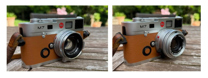

Pour la question de taille, le modèle que je possède est le Summicron 35mm Asph V1 et celui dont vous parlez est le V2 qui doit peut être un poil plus compact (mais j'ai un doute car la modification concerne essentiellement le diaph). Et puis 7mm c’est henaurme :ravi:
Summilux Classic 35mm f/1.4 - - - - - - - - - - - Summicron 35mm f2 Asph V1

Merci pour les photos comparatives ! En effet, l'un semble beaucoup plus compact que l'autre...
Pour l'instant, j'avoue que le Summilux a ma préférence, tant pis pour la différence de prix, la grande ouverture compense tout. Je vais fureter un peu sur le net avant de fixer mon choix.
