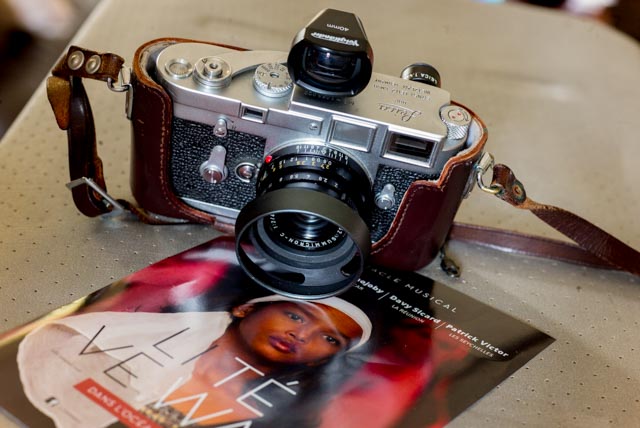

Il y a aussi cette possible config.
On perd au niveau du confort de visée du M3 mais on gagne en precision , cadrer et m .a. p. ou l'inverse .

Bel ensemble :applaudir:
J'avais bien pensé à un viseur externe mais cette solution m'ennuie un peu car j'utilise un Leicameter que je trouve très pratique.
Bref, viseur ou leicameter : encore un choix à faire!
En tous cas, Merci Victofotorun pour compliquer encore un peu plus ma réflexion :content-anim:
