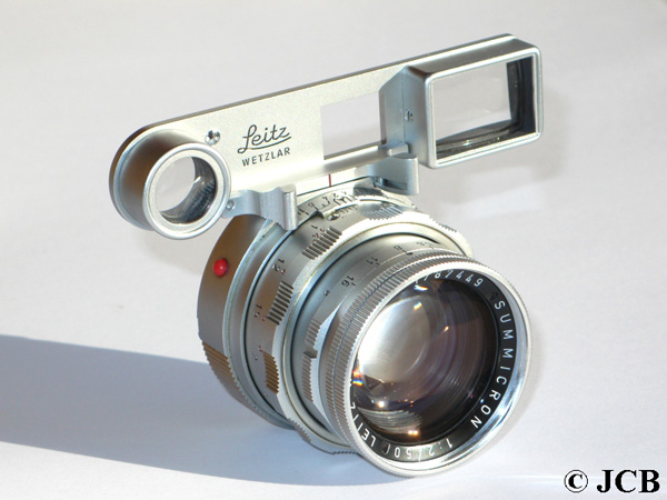

Comme j'hésite à équiper mon M4 (chromé) entre le Summicron 35 des années 60 et le 50 dual range de la même période approximativement, j'aimerais savoir s(il y a des differences optiques de rendu ou autres qui distinguent ces objectifs
voici les deux objectifs pour ceux qui ne les connaissent pas :
pourquoi le dual range est-il souvent cité comme s'adaptant aux M3 et M2 seulement ? (c'est parcequ'ils étaient contemporains ?)

Le Summicron de 35 (8 lentilles) est une pure merveille, assez doux à pleine ouverture, sensible au flare, mais présentant un niveau de finesse exceptionnel et un rendu des demi-teintes de très haut niveau, tout en étant très pur question couleurs. Il ne présente quasiment pas de distorsion et pas d'aberration chromatique, de ce point de vue le dernier Cron Asph est moins bon !
Le 50 à lunettes est un grand classique, excellent aussi question finesse et absence d'AC, mais il est déclaré non compatible par Leica sur les boîtiers numériques. Pourtant en démontant la lunette cela semble passer...mais je n'ose pas risquer de forcer quelque pièce de mon M240 en ôtant ce cron du M2 pour le convertir au numérique :oops:
