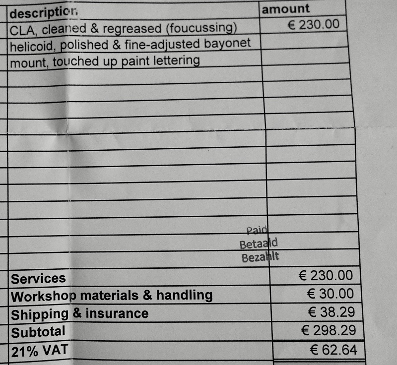

Et du coup, vous avez connaissance de la cause du non-clic perturbateur ?
M6leica
Messages : 4042
Depuis le 17 mars 2012
C'est noté sur la facture, facture que je n'arrive pas à trouver. Ce wek-end j'espère la trouver. Merci.
M6leica
Messages : 4042
Wolf 49, enfin 'ai trouvé la facture... Merci pour participer ici.
Entre temps, le Summi 40/2 accapare comme d'habitude tout mon attention. Cependant j'ai réussie à faire une photo qui me plait avec le Summicron 50/2 répare.
J'espère avec impatiente pouvoir me réhabituer à utiliser un 50mm qui m'à couté cher....
