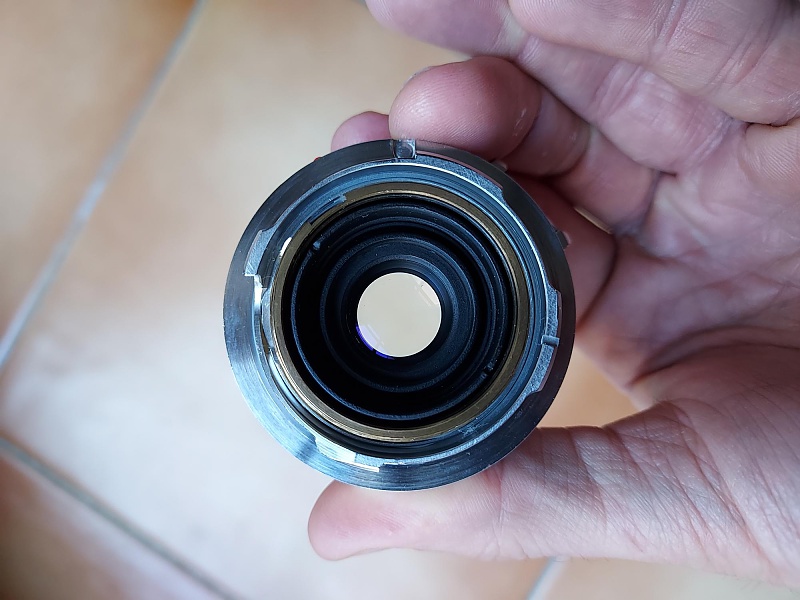

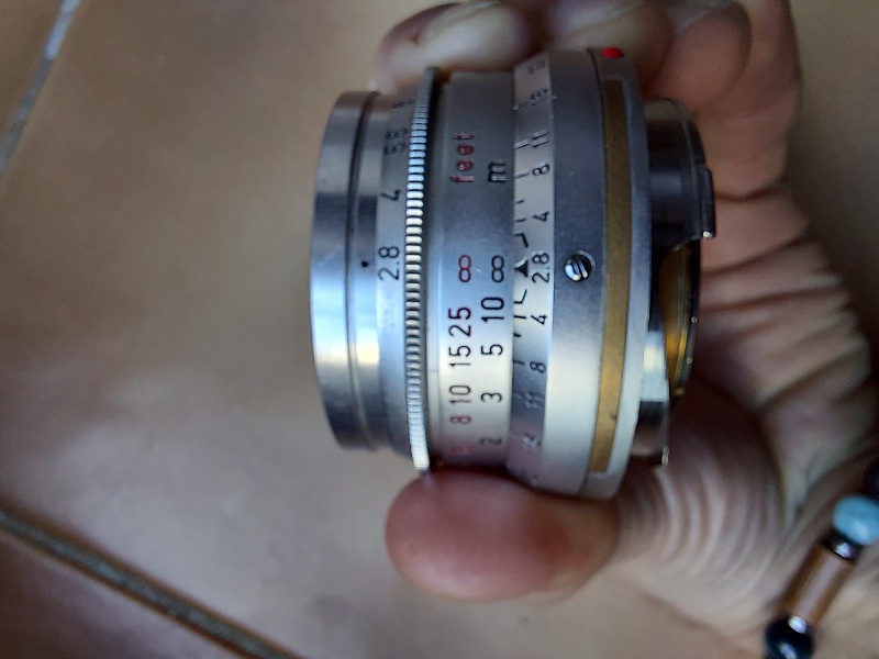

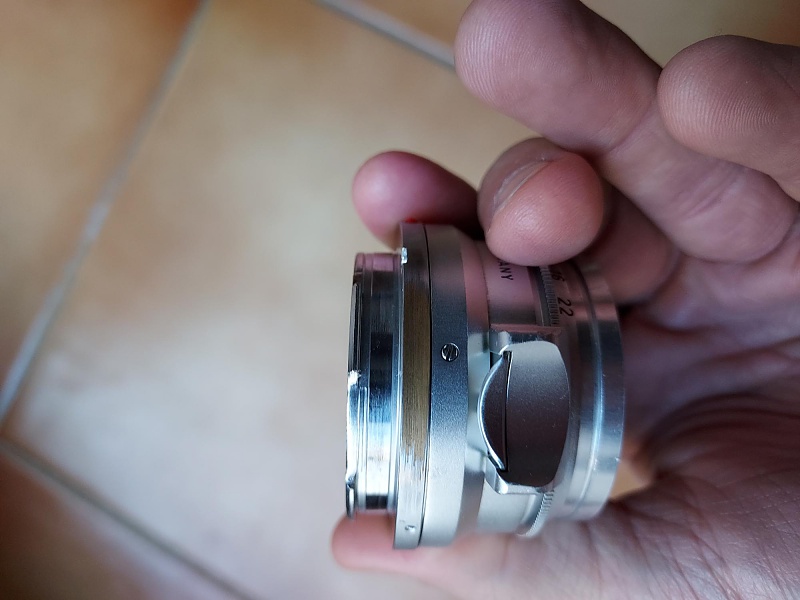

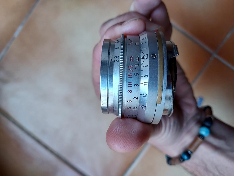

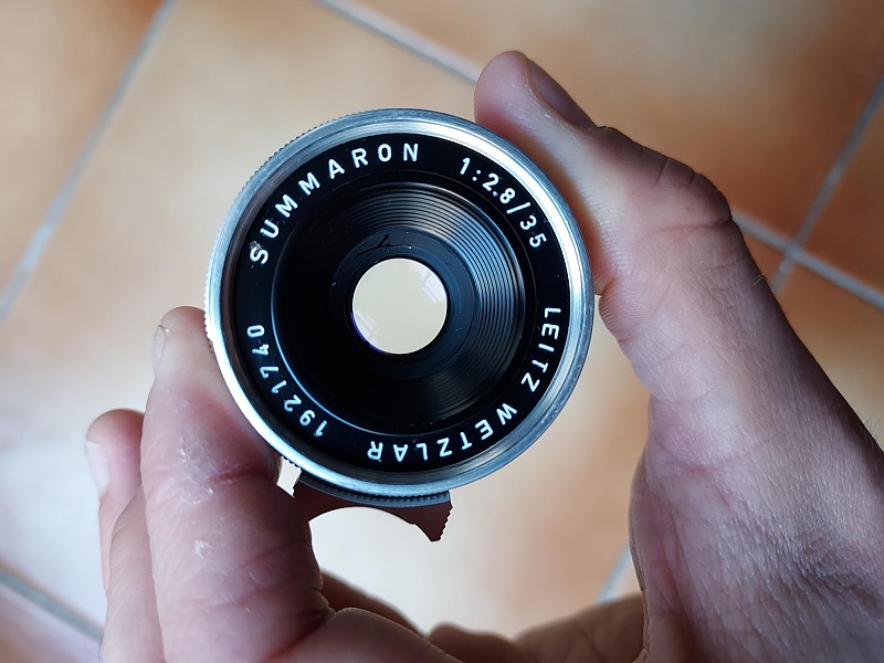

Voici les images de mon Summaron 35mm f/2.8.
Un modèle dont la lunette aurait été retiré soigneusement.
Pour la petite histoire, Camara l'a envoyé chez Leica Allemagne pour un codage + calibrage.
Il est revenu ni codé, ni réglé. 4 mois après... Avec une facture de 240 euros !!!
(+ 140 euros pour un réglage du télémètre de mon m240 que je n'avais pas demandé, qui été déjà bien réglé.)
Il s'avère que le summaron, déjà très propre, a fait l'objet d'un nettoyage, qui justifie selon Leica ce tarif... Que Camara Carpentras a pris à sa charge. Merci pour leur sérieux.
Comme la fabrication de l'objectif est antérieure à 65, aucun codage possible si j'ai bien compris.
Et comme c'est un modèle dont la lunette a été retiré, aucun calage possible en visée optique.
L’utilisation serait limité au liveview et/ou SL. D'où une cote dans les 800 euros.
Je suis embêté, cette optique est en superbe état, et son rendu est d'enfer !
Est-ce qu'il y aurait une solution pour l’utiliser au télémètre en visée optique ?

Pas de solution simple et économique pour utilisation télémétrique de cet excellent Summaron nul autre pareil.
Suggestion de ma part...
- revendre pour utilisateur non télémétrique (je pense que ce serait la meilleure des solutions )
- racheter un autre qui va bien (plus cher sans doute)
