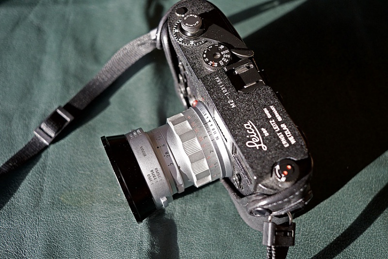

Pourquoi pas une optique contemporaine au M2, début des années 60, comme le Summicron 2/50mm Rigid ?
Environ 600-700 euros (oui, c'est un peu plus cher mais quelle optique !).
Et rien ne vaut du Leica sur du Leica pour les yeux...
Un aperçu :
