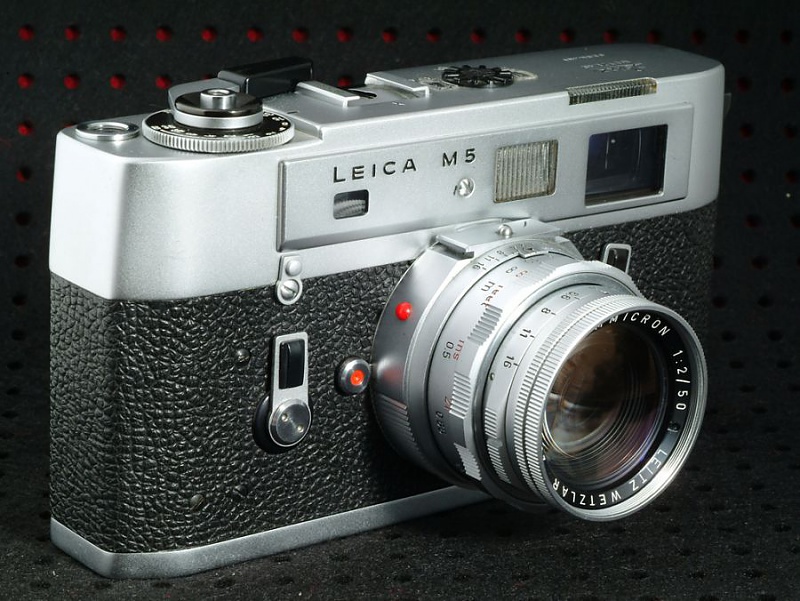

A priori, si on en croit ces photos trouvées sur la toile, ce doit être possible...

Aucune incompatibilité entre M5 et Summicron à map rapprochée sur les modèles que j'utilise.
:idea:
Peut-être sur certains premiers modèles de SOMNI qui auraient la partie arrière des éléments porte-lunettes trop en arrière :question:
Sur mes SOMNI ça passe très juste au montage sur un M5, et quelques fractions de millimètre de plus, ça coincerait au montage.
Merci a.noctilux pour ce retour.
Mon souci principal était d'éviter de toucher le bras de la cellule avec la partie arrière du SOMNI, ce qui n'est manifestement pas le cas selon ce que je crois comprendre.

L'idéal serait de dévisser la tête de l'objectif DR ( l'optique se sépare en deux parties) et ainsi voir sur l'appareil l'espace laissé par le bras de la cellule. J'ai un M5 noir avec fixation latérale de la courroie de cou, mes deux Summicron 50 DR passent sans problème. J'ai procédé de cette manière pour éviter un accident avec le bras de la cellule. Si l'appareil a été réparé, la position du bras n'est parfois plus tout a fait la même, cette vérification me semble utile.
Alain.
Grand merci Alain, très judicieux.
J'ai procédé de la sorte ce matin chez mon vendeur et le DR s'est installé sans problème et surtout sans dommage pour la cellule.
Et voici le résultat :wink: :
