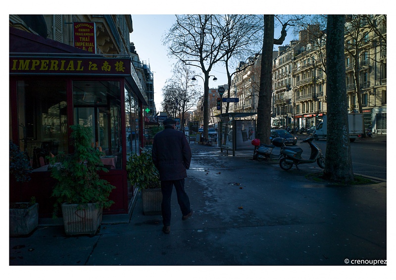

pouquoi ai-je ce contraste avec un 21 f2.8 asphé
kikiraider
Messages : 3305
Depuis le 12 oct 2014
en effectuant un essai avec un 21 f2.8 dans un leica store je n'ai pas réussi à obtenir de photo moins noire que ça
de même avec un 24 f2.8 asphé
avec un 21 super elmar pas de problème
la voilà un peu éclaircie mais gérable
le tout monté sur un M9-p nouveau capteur
comment peut on expliquer cela ?

Bonjour kikirider
sur la première photo, et si je ne me trompe pas, il s'agit du boulevard Beaumarchais? ( le bd de la photo vers Bastille)
sur mon écran de portable : Sony VAIO, la colométrie me semble bonne. Dans cette partie de Paris, la lumière n'est pas très présente l'hiver. Pour moi, c'est proche de la vision rétinienne.
Chez-vous, avec votre écran, il se peut que vous n'ayez pas la même vision.
Pour moi, aucun soucis, et à priori beaucoup de nuances dans les teintes sombres et demi teintes.
Par opposition votre Elmarit est ( semble) plus clair en 28 MM; j'ai eu cet objectif en monture M , et je trouvait qu'il manquait de contraste, avant traitement logiciel photo.
amicalement,
Dominique

DRUON a écrit :
Bonjour kikirider
sur la première photo, et si je ne me trompe pas, il s'agit du boulevard Beaumarchais? (....)
amicalement,
Dominique
merci pour cette analyse
c'était effectivement chez Beaumarchais avant de me rendre à concorde ce samedi

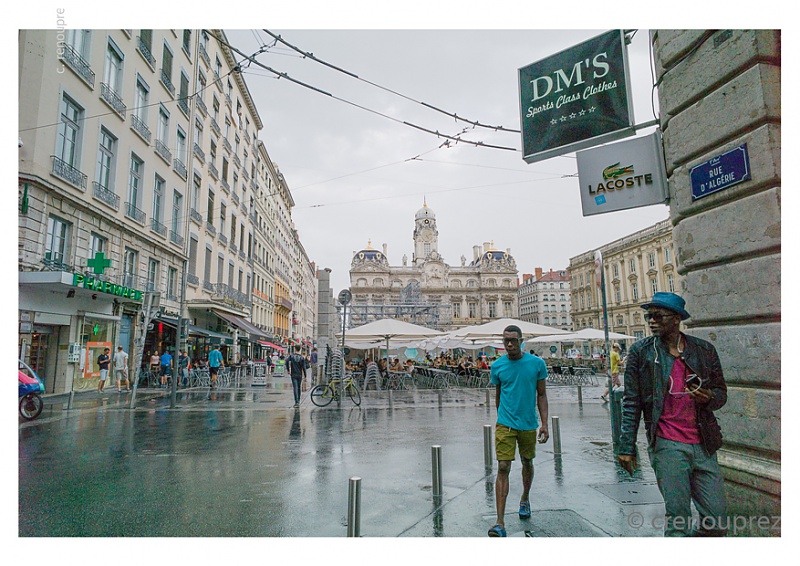

mais je ne comprend pas votre comparaison avec un 28 mm
car dans le deuxième cas j'ai utilisé un 21 mm f3.4 (à Lyon place des terreaux)
Christian

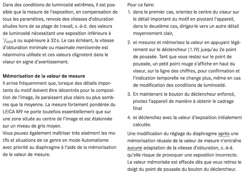

- le M9 fonctionne avec un mode plus ou moins SPOT (voir texte ici, provenant du mode d'emploi page 47) donc ça peut donner la première image
- certains objectifs à angle large bloquent / gênent la cellule de mesure TTL d'exposition
- le vignettage périphérique augmente avec l'angle large / le champ de vision - un codage 6 bit fera que ce vignettage sera d'avantage corrigé par le boitier je pense
