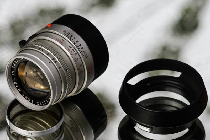

Sinon, un petit tir groupé avec une photo synthétique concernant les remarques précédentes: retour sur les ergots, pare-soleil et Cie:
Les faux-jumeaux Summicron V4 Canada
Donc:
-je ne modifie pas de pare-soleil pour l'instant mais je les répare; par soudure pour les "plastique" (12538 de MoF en visu sur M8) et décabossage sur les métalliques (l'ex 12585 de Bulb sur M9). Tout peut se faire niveau réalisation hybride plastique/métal, sujet à creuser: le type Angénieux me plait bien (cadre).
-niveau anodisation: pour aperçu, celui de la photo ci-dessus est l'ex de Mof visible ici: viewtopic.php?f=48&t=76593&p=1040372#p1040372
c'est le 1er procédé testé, un second est à l'étude (chromage)
-niveau ergots, je commence à les mouler c'est plus rigolo.
Bon week-end (et à dimanche pour ceux qui passent à Mordelles :wink: )

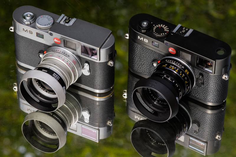

Summicron V4: comme demandée, une photo plus détaillée de ton ancien caillou
(il avait effectivement un gros souci et subit une réparation prise à l'envers...argh! pas bien de limer une came sans vérifier toute l'optique!, beaucoup moins amusant de devoir recharger de la matière par la suite).
Niveau anodisation, c'est bien costaud même si ce n'est pas parfait (par ma faute): des traces d'usure d'origine restent visibles, j'aurais dû gommer en micro-billage toutes les pièces avant traitement (seul le PS 12585 "bicolore" l'a été). Globalement pour un premier jet c'est un bon début: il parait un poil patiné mais sans excès, les prochains paraitront neufs :wink:

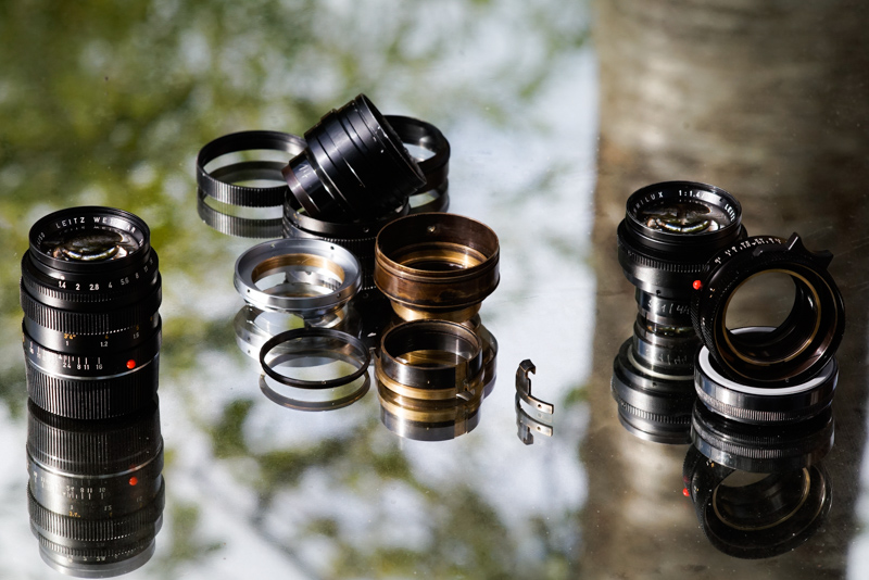

Sinon, pour les Summilux 50 à mise au point 1m, je profite d'en avoir 3 à modifier pour présenter un "éclaté" (j'adore éclater des Leitz :cool: )
-gauche: un très bel exemplaire (type 51.3mm) avant démontage
-centre: un exemplaire à la cosmétique et mécanique très moche (type 51.4mm) à refaire, ré-anodiser et modifier
-droite: un bel exemplaire (type 51,3mm) terminé (ergot et mise au point 0.70m) en vue interne
(je différencie les types 51.3 et 51.4mm: de ce que j'ai constaté, les premiers doivent être rectifiés au niveau came sur la plage 1m<->0.70 (sous peine de décalage progressif jusqu'à 4cm en mise au point mini)

Merci Bertrand,
Pour le summaron, je me doutais que la transformation était irréversible mais ça confirme qu'il vaut mieux que je me cherche un autre 35 quand j'aurai les moyens, histoire de comparer.
Et pour le summicron... :choque: je n'avais pas compris, je pensais que mon ancien était celui que tu montrais avec mon ancien pare-soleil (même si tu m'avais parlé d'anodisation, j'aurais du me douter qu'il était "gris"). Donc, complètement bluffé. Même si tu ne trouves pas ça parfait, c'est très beau.
