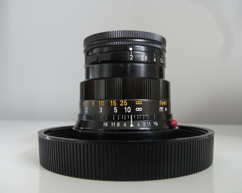

Avant de poster ma demande effectivement j'avais déjà fait des recherches ....
Je ne parle pas d'un objectif récent mais d'un objectif qui a du être produit entre 1964 et 1968
J'ai bien parlé d'un d'objectif étant de temps en temps présenté comme un prototype pour M4 noir !!!
Donc je suis toujours à la recherche d'information.... Je vous joins pas par ailleurs une photo de cet objectif

On dirais beaucoup un black paint sur ta photo.
Neuf certes mais black paint quand meme, il n'a pas le rendu un peu Mat du chrome. enfin a mes yeux
Benja
D'accord avec toi Yorda.
On voit bien le côté "empatté" de la bague de diaphragme dû à l'épaisseur de la peinture. Un objectif chromé mat a des angles plus vifs.

Je vous transmets une nouvelle photo pour essayer d'avoir plus d'informations sur cet objectif .
Mes recherches m'ont permis de trouver les informations suivantes ( mais je n'en suis pas persuadé ... )
Type ??? ( 1964 1968)
référence Leica SOSTA puis 11518
Finition CH : avec bague de mise au point avec seulement 11 très grosses cannelures . Distance en m et en feet 250 g
Variante:
Finition NL ( N°s c 19xxxxx )
Finition NC ( N°s c 21xxxxx )
C'est pour cela qu'avec ces indications je pense que c'est un noir chrome , mais nulle part je n'ai trouvé d'indications sur sa formule optique ,
d'autres Photo de cette objectifs et aussi sur la présence de l'ergo de mise au point
Comme je vous l'ai déjà indiqué à certains moments on parle d'un prototype pour Leica M 4 noir
Très belle journée à tous

Les deux photos publiées par Noël illustrent un Summicron f:2/50 mm (deuxième version) à baïonnette, dont la finition noire me paraît plutôt peinte qu’anodisée (comme l’ont estimé Yorda et Benja) ; il ne s’agit cependant peut-être pas d’un objectif en finition noire d’origine, car je ne perçois pas son aspect caractéristique (difficile cependant d'apprécier cela sur photo) et il semble "trop neuf pour être vrai" ; peut-être (voire probablement mais sans certitude absolue) s’agit-il de la transformation d’un objectif chromé…
A priori, prudence donc avant de casser la tirelire ! :wink:
J’ajoute que cet objectif appartient à la fabrication tardive :
  • l’échelle des distances possède la double graduation,
  • le graphisme des gravures entourant la lentille frontale est composé de lettres majuscules (sans le prénom "Ernst" mais on ne peut le constater sur ces photos).
