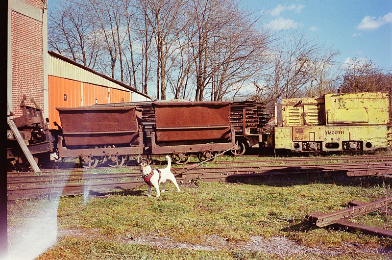

Après l'achat d'un M-A défectueux, mon CL me l'a remplacé sans sourciller. En une semaine, je viens de griller deux pellicules avec ce nouveau M-A.
Hélas, je constate un phénomène bizarre sur mes photos... Pas toutes : il semblerait que ce soit en fonction de la position du soleil (principalement lorsque je shoote le soleil dans le dos).

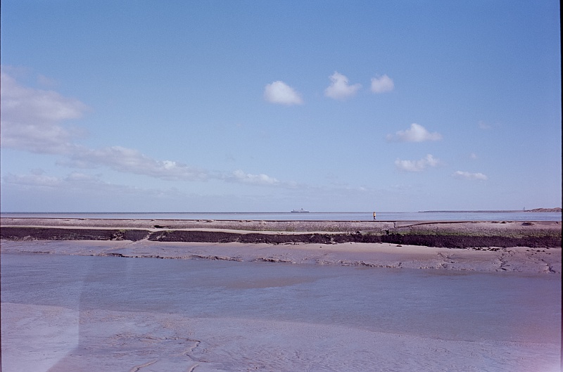

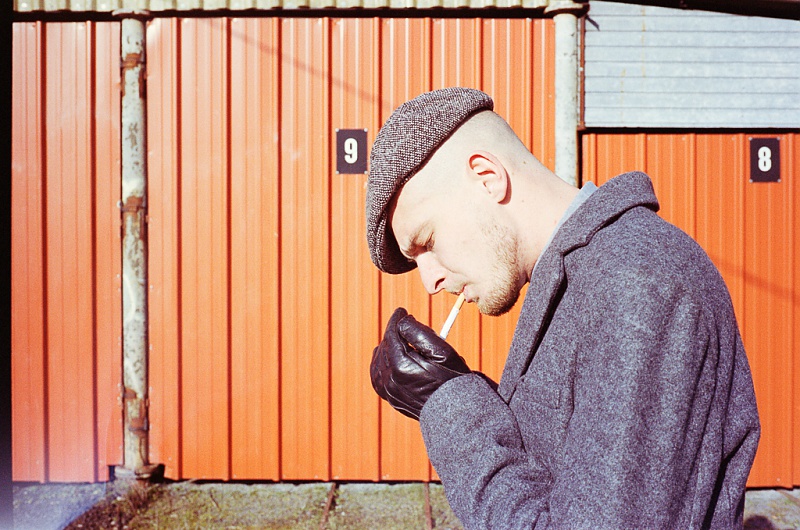

Dans le coin inférieur gauche de ces photos apparaît comme une zone surexposée. J'ai songé à une fuite de lumière... Qu'en pensez-vous ? Voici 3 photos issues de 2 pellicules différentes (développées à des moments différents) :
:iboitier: Reflecta RPS 10M
Sur les 2 premières, j'ai volontairement scanné l'image avec le bord pour vous montrer que cette zone lumineuse déborde de la photo (d'où mon impression de fuite de lumière).
Précision importante : ces photos ont été faites avec l'Ultron 35mm f2 (la ligne vintage) monté de son pare-soleil (cette optique ne m'a jamais posé de problème).

Ca ressemble bigrement a une fuite de lumière en effet

Comme si le volet arrière fermait mal.
A votre place, je testerais visuellement la chambre en pose B, sans film, avec une lumière forte sur le dos.
"+1" de la part de : Slender

Je pense aussi à un problème de joint qui provoque une fuite de lumière.
J’ai eu cela sur un Olympus MJU et un changement des mousses des joints a résolu le problème.
Inacceptable pour un boîtier de ce prix.
Par contre, je pense qu’il faut persévérer avec le M-A.
C’est un boîtier fabuleux quand tout fonctionne.
Avec votre talent, vous pouvez en tirer un maximum. Son viseur et sa simplicité sont inspirants.
Par contre, ces problèmes à répétition rappellent qu’avec LEICA c’est souvent de l’artisanat....avec le bon et le moins bon.....

Je pense que c'est soit :
- au dos, à l'articulation, un tissu caoutchouté noir peut avoir un trou ou "plié" au montage du dos
je viens d'enlever pour la première fois le dos du M-A, avec difficulté, contrairement au M4, il n'y a plus de levier,
mais il faudra un petit tournevis cruciforme pour enlever le dos
- peut-être à l'un des oeillets, à vérifier si les deux vis y sont, ceci m'est arrivé sur un M4 avec son oeillet qui tournait (riveté sur M4,
progrès sur M-A/MP , ils sont vissés avec deux vis sur chaque).

Ou bien Raynald n’a décidément pas de veine et est tombé sur les deux moutons noirs de la production annuelle, ou bien Leica ferait bien d’investir dans le contrôle qualité. Au prix de l’objet, l’argument de l’artisanat ne tient pas vraiment. Pas plus que le défaut de conception : il n’y a pas de nouvel élément dans le M-A par rapport au MP et ce système de dos devrait être maîtrisé depuis le M3.

Il y a tellement d'origines possibles à une fuite de lumière qu'il n'y a pour moi qu'une solution : retour CCL pour échange avec un troisième boîtier neuf...
:content-anim: ou en plaçant une lumière à l'intérieur. Les LED puissantes que l'on glisse à l'intérieur des saxophones pour voir les fuites de lumière coûtent entre 5 et 10 euros.
