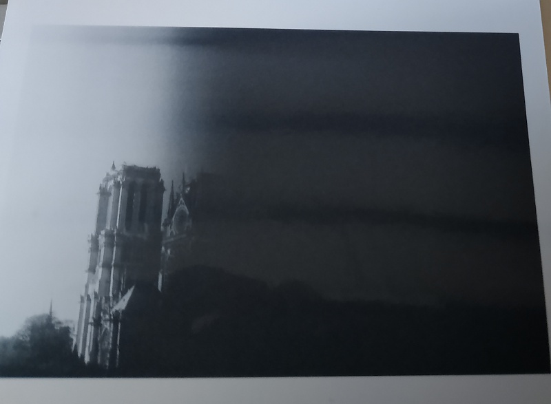

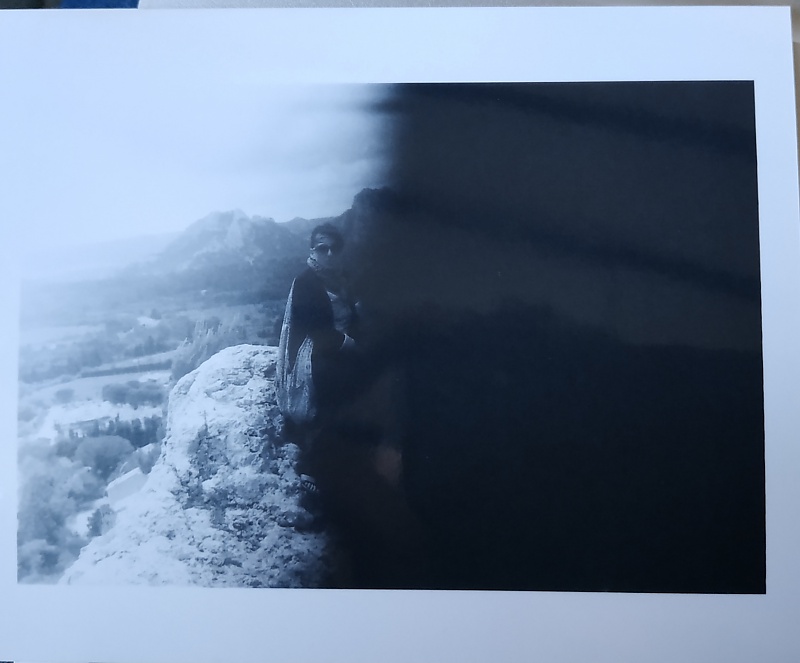

En utilisant mon M3 je me rends compte depuis toujours que j'ai sur 1/4 de mes photos au moins des aberations diverses.
Outre la mauvaise exposition de certaine qui est de mon fait, certaines sont ratées car il y a,à mon sens, un probleme technique que j'essaye d'identifier. il est selon moi multifactoriel.
Certaines sont voilées, je dirais laiteuse ou granuleuses, et d'autres présente des parties blanches ou noires.
ll y a selon moi un problème optique ( mon Summarit 50mm presente une frontale surement usée) et il ya peut etre aussi un problème d'obturateur.
:iboitier: Xiaomi Redmi Note 5

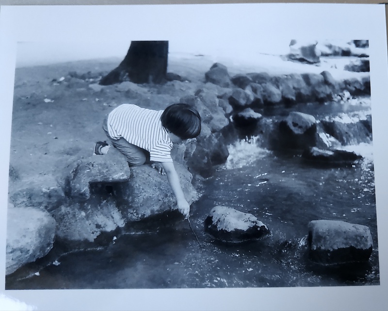

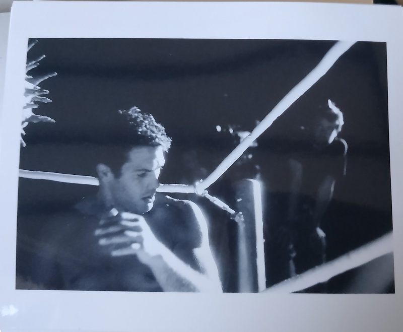

D'autres photos, au contraire, ne présentent pas ces défauts:

Je vais trouver d'autres exemples pour avancer sur le sujet de l'optique qui cree un halo de lumiere autour des sources lumineuses, une diffusion comparable à un filtre.

clairement sur les 2 premieres ce n'est pas l'objo mais bien ton rideau qui pose probleme.

rideau plus étanche à la lumière.
