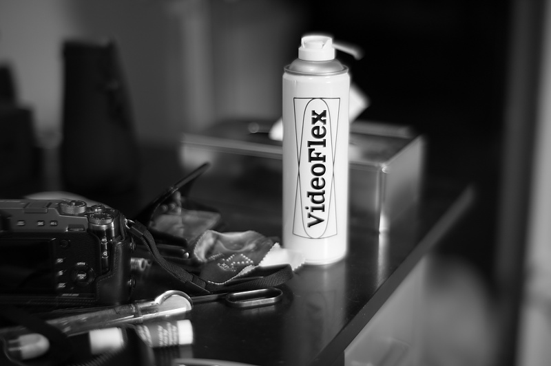

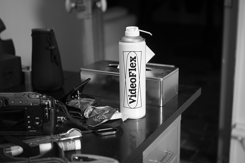

Des photos prises avec le même couple MM1 et 50mm
Avec l'Elmar pas de soucis
Avec le 7artisans j'ai un petit décalage de MAP par rapport à mon choix au télémètre
Quelqu'un a t'il une explication ?
JP
PS : Test avec le M8 , même problème
SudPigalle
Messages : 1360
Depuis le 25 oct 2011
Conches en Ouche
Pour illustrer mon propos
:iboitier: MM1 :iobj: 50 7artisans :diaph: f:1
:iboitier: MM1 :iobj: Elmar 50mm :diaph: f:2.8
J'ai du mal à comprendre ...
Sinon le bokeh du 50 7artisans est très bien

Déjà, si l'Elmar est ouvert à f/2.8 et le 7artisans à f/1, la comparaison est difficile à faire. J'ai l'impression en effet que la mise au point (sur la bombe VideoFlex, j'imagine) n'est pas parfaite avec le 7artisans. A mon avis, il faut faire un essai à la même ouverture avant de réexpédier le 7artisans en Chine.....

Je ne connais pas le 7 artisans mais j'utilise le Voigt Nokton 1,1/50mm .... et j'imagine qu'il y a peu de différence:
- à 1,1, la définition est amoindrie, molle et s'améliore très vite dès que l'on ferme; déjà à 1,4 je trouve une différence.
- essayez de calculer ou trouver une table qui vous indique la PDC à 1,1 et à courte distance .... je suppose que ce n'est que quelques petits cm
- si bien que votre photo ne me choque pas et j'ai l'impression de retrouver ce qui m'avait marqué quand j'ai débuté avec mon Nokton
- refaites exactement les mêmes clichés mais cette fois à f:2,8 et avec les 2 objectifs ...

Ok , je vais faire cette nouvelle expérience
Avec le 7A je ne trouve pas qu'il est mou mais la MAP se trouve sur les ciseaux et pas sur la bombe (qui était mon objet visé), et avec le M8 c'est idem
A suivre ....

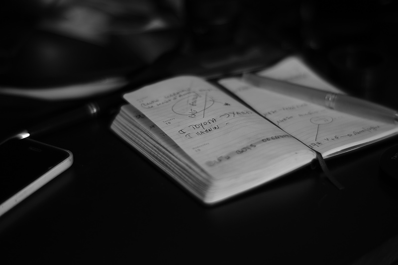

Je viens de faire un test avec un Fuji X-PRO 2 et sa bague
Pas de soucis de MAP
:iboitier: Fuji X-PRO2 :iobj: 50 7artisans :diaph: f:1
Le mystère reste entier
