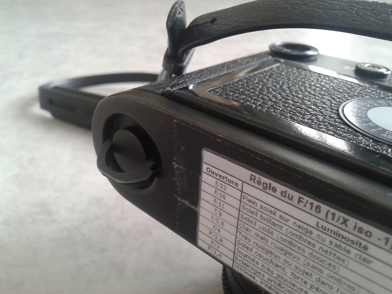

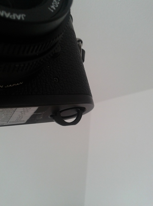

Bonjour à tous,
Je me permets de poster ce message aujourd"hui concernant un petit soucis de verrou de semelle sur mon M4.
Depuis quelques jours, le verrou se balade à l'air libre et "n'adhère" plus à la semelle.
Comme l'appareil me suit partout, j'ai peur d'abimer le verrou ou pire de perdre la semelle.
Avez-vous une idée pour réparer la chose ?
Merci

J'ai eu une fois ce soucis,la vis qui maintient le mécanisme (à l'intérieur de la semelle) était légèrement dévissée,un petit coup de tournevis et un zest de frein filet ,
je n''ai jamais eu à y revenir
http://www.pentax-manuals.com/manuals/s ... ervice.pdf
voir la figure 22 page 97 :leica:

Il faut sortir le verrou en dévissant la vis interne (bien noter la position et l'ordre des différentes cales et rondelles)
puis sortir l'axe de la demi lune (qui se déplie) avec un petit chasse goupille ou une petite tige d"acier (ça sort facilement)
puis tordre très légèrement cet axe à un bout ou bien l'enduire de frein à filet,
le remettre en place (ça va un peu forcer), remonter et il devrait plus pendouiller.
