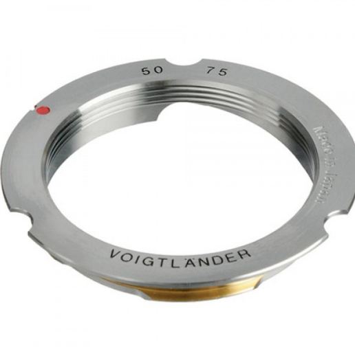

Bonjour à vous,
Je suis nouveau sur ce forum et nouveau également dans le monde Leica. Je me suis soudainement rappelé il y a quelques semaines que j'avais un rêve en 2000: m'acheter un M6. Grâce aux petites annonces de ce forum c'est fait...
Pour en venir au sujet de ce post:
Je n'ai pour le moment pas acheté d'objectif Leica, on verra ça plus tard...
Je décide donc d'utiliser mon jupiter 8 chrome (50mm f2) de 1964 (en passant par une bague d'adaptation Beschoi en métal). Seulement j'ai un petit souci, c'est que le sélecteur de champ se règle sur 28-90mm.
Une idée là-dessus? Un moyen de palier le problème?
Merci,
renaud

Bonjour Renaud.
Avez-vous pris soin de mettre une bague LTM correspondante à la focale de votre objectif? ( Jupiter 50)
Sinon, il vous faudra manuellement maintenir votre sélecteur de focale de votre M6 à 12 heures.
Ou mettre une petite cale en carton, ( temporairement) pour le maintenir en position droite........
Amicalement,
Dominique

C'est que la bague n'est pas adapté à la focale 50
Je conseillerai uniquement les bague de marque Leica ou Voigtlander et pour le system de bague il existe 3 type de bague chacune caractéristique à différents type de focale.
Manifestement la votre est fait pour un 28mm et pour un 90.
Pour faire apparaitre le 50 il vous faut trouver un bague pour 50mm et 75 de mémoire.

Bien vu les réponses précédentes pour remplacer la bague pour une 50/75.
Ce qui suit s'écrit en tout petit (opération déconseillée sur un forum Leica ).
J'avais besoin d'une bague 50mm, une fois sans possibilité de remplacer une bague vis-M 28/90 Voigtlander que je disposais.
Comme de toute façon cette bague 28/90 ne servira plus en tant que telle, j'avais limé une ailette pour la transformer en 50.

Cette bonne blague!
Effectivement elle est prévue pour du 28-90mm cette bague. J'ai du aller faire les poubelles de l'immeuble in extremis pour retrouver la boite. Bon il me ne reste plus qu'à trouver la bonne et la commander! (c'était la seule proposée donc j'ai pensé que c'était générique)
Merci!
