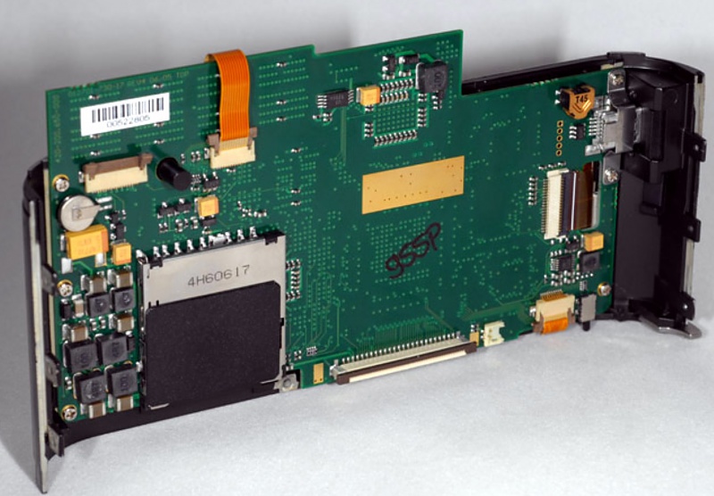

Messages : 3484
Elle est là la pile qui entretient l'horloge interne de l'appareil. Elle est sur la carte DSP qui est solidaire du dos. Gros démontage à prévoir, dont changement de vulcanite. Cher tout ca à mon avis. Voir la maison mère si pas doué des doigts.
Visible ici: http://www.l-camera-forum.com/topic/210 ... -leica-m8/
Dérouler jusque 10 avril 2007, ouvrir l'image "clamshelll rear internal Jpg."
