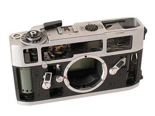

cedric-paris a écrit :
si vous avez l'oeil exercé, il paraît que les arrêtes du laiton sont plus douces que celles du zinc, mais je ne suis jamais arrivé à voir cela à l'oeil nu
On peut l'estimer à la qualité des arêtes. Ce n'est pas spécifiquement qu'elles sont plus douces en laiton mais surtout, que les capots en laiton des origines (pas les actuels depuis les MP et M7) sont des emboutis, alors que les capots en zinc sont moulés.
En clair, les arêtes sont, pour les emboutis, le résultat d'une pliure. Les extrémités, le résultat d'une coupe.
Le résultat est sensiblement plus nerveux que celui des capots moulés.
Dans l'absolu, il devrait être possible de faire des moules parfaits et usinés suffisamment finement pour que la différence ne soit pas sensible. Elle l'est pourtant nettement en comparant un capot de M6 avec ceux de ses prédécesseurs. La finition est dans la majeure partie des cas moins rigoureuse et régulière.
Il est probable que la forme du capot supérieur d'un M est plus difficile à mouler, et peut-être aussi que l'abandon du laiton était le résultat d'un souci d'économie.
La forme des capots des R a été étudiée pour être cohérente avec un moule, et ils sont en revanche parfaits.
Il semble que le capot du M5 est bien en zinc, très soigné.
Cette image le laisse imaginer :
ainsi que celles de cette page du site pacificrimcamera.
La forme légèrement évasée de ce capot (base plus large que la partie supérieure), et les arrondis de certains détails semblent cohérents avec cette hypothèse.
Le fait que le bandeau horizontal frontal comportant les fenêtres du télémètre et du viseur soit une pièce rapportée, également.
Le retour au laiton, non moulé mais fraisé, et très probablement le résultat d'une économie d'échelle : la production actuelle des MP et M7 étant considérablement réduite par rapport à ce qu'a été celle des M3 à M6 des débuts, sous-traiter le moulage des capots devait être devenu trop onéreux, et fraiser en interne est compatible avec des petites séries et une géométrie basique.

Paradoxal: je ne crois pas que le M5 et le CL (d'après le lien vers le post de Piga) soient en laiton.
Merci de cette explication, Coignet. Il faudra attendre que quelqu'un démonte un M5 ou en commande un laqué à Jackf pour en avoir le coeur net. Par contre, la fiche Summilux du SL le donne en Zinc, or, j'en ai un laqué aux coins laitonnés.

Je dirais que le M5 et le CL sont en laiton. Comme une règle générale, un boitier en laiton qui reçoit un coup aura une bosse; un boitier en zinc n'aura rien ou aura craqué. Il existe de nombreux boitiers M5 et CL sur le marché qui ont des bosses (Il faut regarder celles sur le capot, car la semelle a toujours été en laiton quel que soit le boitier). En outre, il me semble avoir déjà entendu que quelqu'un au Japon peut laquer le CL. Le fait que personne ne prenne le M5, je pense que c'est plutôt parce qu'il est trop laid, bien qu'en laiton.
Certains M4-P sont en zinc. Cela suffit de regarder le nombre de sorties flash derrière le boitier. Si une seule comme sur le M6, le boitier est en zinc. Je dirais que le M8 est aussi en laiton, comme le M7, car je pense que le M6 TTL était le dernier boitier en zinc, produit en masse du moins.
Enfin, le laiton est beaucoup utilisé à l'intérieur des boitiers M1/M2/M3/M4 tandis que la matière dominante est devenue l'acier à partir du M4-2. Cela pourrait expliquer (uniquement pour ceux qui peuvent s'en apercevoir) la douceur de l'armement ou le son sourd du déclenchement qui, au demeurant, n'ont strictement rien à avoir avec la matière du capot.

On voit bien sur les photos de M5 et CL ayant "bien vécu" que ce n'est pas du laiton en-dessous. Il n'y a pas le laitonnage doré caractéristique des boîtiers laiton type M2/M3/M4/M8.2

Il me semble bien que pour chromer du laiton on soit obligé s'intercaler une couche de zinc.
Sur la photo du M5 en agrandissant, on voit bien un reflet jaune sur l'arête du boîtier.
