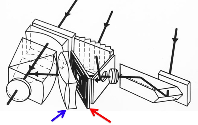

Malgré quelques posts qui abordent le sujet, dont l'exposé de Jean D., je n'arrive pas à trouver l'information adéquate. Que faire quand on a un boîtier ayant un problème diagnostiqué comme irréparable au niveau du patch du télémètre (peu contrasté, ou opaque, ou bien avec champignons...)? Est-il possible de changer ce patch sur M3, M4 ou M5?
Doit-on changer tout le télémètre, sans changer les cadres ni le viseur (oculaire)? Qu'est-il possible de faire, en pratique?
Même question pour un M dont les cadres sont peu visibles et/ou s'affichent mal.
Quel est le meilleur rapport qualité/temps de main-d'oeuvre? Il est peut être moins coûteux et plus simple de changer toute une pièce, plutôt que de tout démonter.

Comme dit Titoufx, ça va mieux avec un dessin: le problème n'est pas la réargenture du prisme (flèche en bleu), mais bien la pièce du patch lui-même (flèche rouge), qui contient également les cadres de focales. L'appellation exacte de cette pièce est d'aileurs masque.
Dessin de Erwin Puts (soucre: Summilux). Flèches... de moi ;)
Les forums anglo-saxons que je fréquente (photo.net ou rangefinder.com) n'en font pas mention. C'est Victor qui m'a expliqué. Lorsque cette pièce est contaminée, il y a très peu de chances de pouvoir la nettoyer. Le "patch" est au centre de ce petit cadre noir, qui contient aussi les cadres argentés des focales. Le patch est fait de deux lamelles et une impureté peut s'y trouver. Le télémètre est toujours opérationnel, mais on ne peut pas nettoyer entre ces lamelles. Il faut soit vivre avec, soit changer cette pièce, si on la trouve, soit changer tout le télémètre, quitte dans les deux cas à prendre cette greffe sur un autre boîtier "moribond". C'est donc un remplacement, une une opération plus simple que la réargenture. Simple si on a la pièce... D'après Victor, le problème est très courant sur les M2, M3 et M5, et ça ne bouge pas, le boîtier "vit avec".
Je ne sais pas si Photo Suffren aura cette pièce. L'opération facturée 180 Euros consistant à un "upgrade" vers "un viseur type MP", telle que décrite sur les posts de Summilux, ressemble bien au remplacement de cette pièce: la pièce des cadres de focales.
Est-ce bien le cas? Toujours pas de réponse claire sur les forums pour l'instant (c'est-à-dire avec dessin et flèches!). Si personne n'est sûr ici, j'irai leur demander et vous dirai ce qu'il en est.
Apparemment, cette pièce est interchangeable entre les M2, 4, 6, 7, 8, 9... Pour le M5, je ne sais pas, car le patch n'est pas rectangulaire mais en "tonneau" (les extrémités sont arrondies). Peut-être qu'un patch rectangulaire pourrait aussi aller sur un M5...

Merci de l'explication. Je ne savais pas que le patch faisait référence à la pièce des cadres de focales ("frameline mask").
Alors, oui, celle du M4 peut être changée facilement. (En revanche, pour certains M2, la détérioration de cette pièce nécessitera un changement du viseur).
Le "MP upgrade" consiste à remplacer le patch d'un M6 (auquel il est généralement proposé) par celui d'un MP, et en le faisant, y est ajoutée une lentille de condensation ("condensor lens") ayant pour objectif d'éradiquer les "flares", puisqu'elle se trouve au sein du patch. Par conséquent, ça résoudra le problème.
Cependant, les cadres ne seront plus les mêmes : le M4 auront les cadres du MP. (Sinon, il faudrait un patch du M4, de la première version du M4-2, ou du M2 qui a des cadres similaires, optimisés pour 1m).
Source pour le "MP anti-flare kit":
http://nemeng.com/leica/020b.shtml
"According to Gerry Smith at Kindermann (Canada) & Leica NJ, the upgrade does not replace your entire VF mechanism, it merely replaces the frame mask sub-assembly with a new one which has a MP condenser lens built in."
