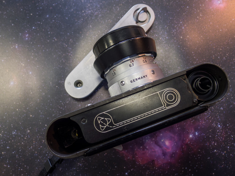

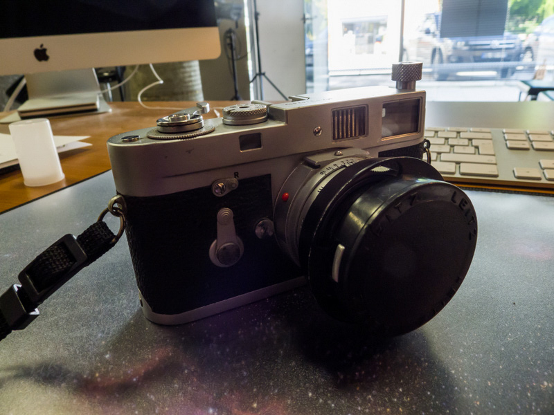

On m'a prêté un M2 daté de 1966 d'après la base de donnée et j'ai eu beaucoup de plaisir à l'utiliser le temps d'une pellicule :)
:iboitier: LEICA D-LUX 5
En revanche j'ai été surpris de trouver un système de chargement rapide sous sa semelle, je pensais que cette innovation était arrivée avec les M4...
Est-ce que les derniers modèles de M2 ont pu en bénéficier? Ou est-ce un aménagement réalisable lors d'un entretien de l'appareil?
La personne qui me l'a prêté m'a dit l'avoir acquis ainsi à la fin des années 60 en deuxième main...

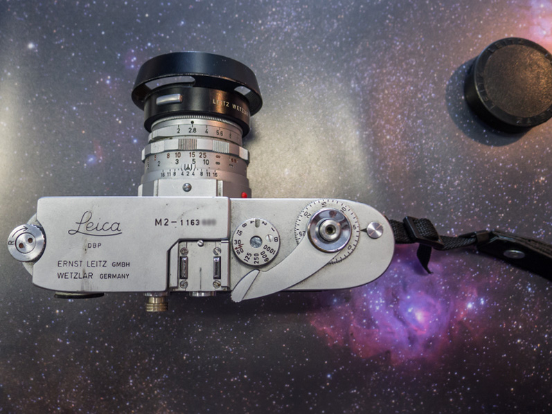

Merci pour les précisions, l'épisode M2-S et M2-R m'avait échappé à la lecture de la page sur le M2...
Il ne s'agit pas d'un M2-R: rien de tel n'est gravé sur le capot très clasique et numéro de série antérieur 1 163 xxx ...
En revanche il est bien équipé du Summicron f:2/50 à mise au point rapprochée.

Mazette! Une discussion de 2010! ...
Il s'agit donc probablement d'un modèle avec cette option en tous cas bien pratique, CQFD :content:
Ce soir j'ai appris quelque chose, merci!

Il existe un autre systeme de chargement rapide pour M2 et M3 code 14260 sauf erreur
Une bobine réceptrice qui remplace celle d'origine et une embase qui se fixe sur l'intérieur de la semelle.
Super pratique je l'ai adopté sur mon M2
